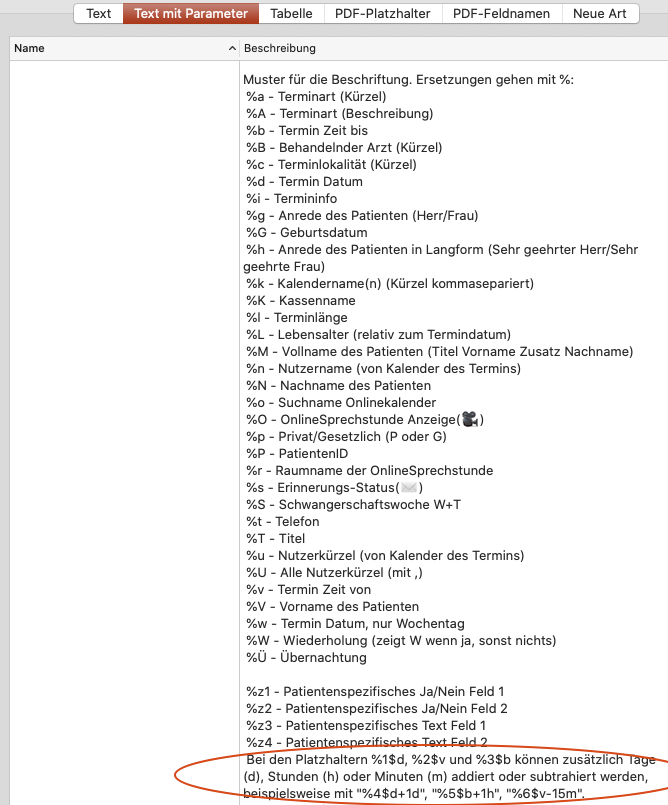

Ich lese die Dokumentation zu dem Platzhalter $[patientenTermine]$ und verstehe die markierte Erläuterung nicht. Könnten Sie da mir behilflich sein? DANKE!
Da sollte statt %1$d eigentlich nur %d stehen usw. Dann ist es hoffentlich verständlich. Das wird zeitnah behoben. Danke für den Hinweis!
Ah, habe schon ein wenig an mir gezweifelt ;-)
