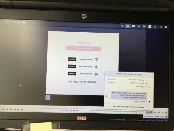

die Tests (Audio, Mikro und Video) laufen auf einer anderen Domain (doktor-online.org) im Gegensatz zu arzt-direkt.com. Deswegen müsste dann auch beim Erstellen des Authentifizierungsfotos nochmal die Kamerafreigabe erteilt werden.
Ob alle benötigten Freigaben erteilt wurden kann man einsehen, wenn man in der URL-Leiste auf das kleine Schloss am Anfang klickt. Dort müsste dann bei Kamera zugelassen stehen, da sonst kein Bild aufgenommen werden kann.

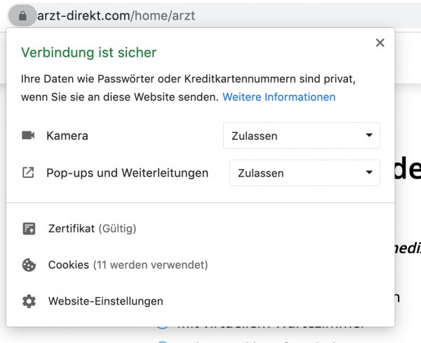

Also, ich habe das gerade mit der Pat gecheckt - und da scheint alles auf "zulassen" - siehat mir einen Screenshot geschickt:
Was könnten wir noch checken? Woran könnte es noch liegen?

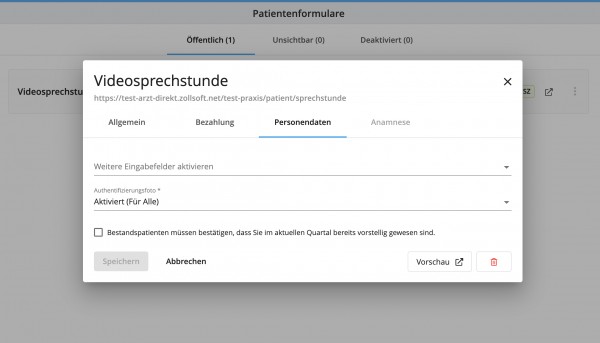

Ansonsten könnten Sie sich auch in ihre Instanzverwaltung einloggen und dort das Authentifizierungsfoto deaktivieren, falls wirklich nur das Probleme machen sollte. Dazu müssten Sie oben links auf das Menü klicken und dann über Einstellungen -> Patientenformulare und da das entsprechende Formular auswählen und dann im Tab Personendaten das Foto z.B. nur für Neukunden aktivieren.

Und hier ein Screenshot von Pat 2 - es scheint alles in Ordnung zu sein:
Was würde euch bei der Fehlersuche helfen?

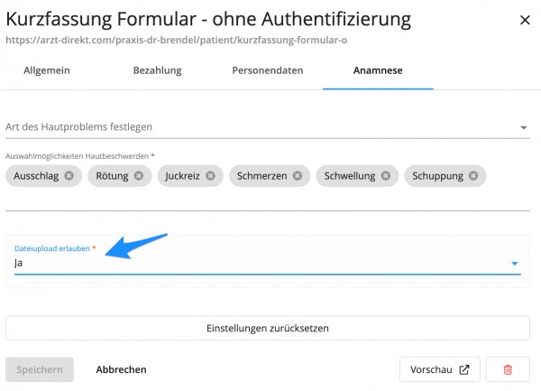

Beim Workaround ("ohne Authentifizierungsfoto") funktioniert jetzt dann der Dateiupload nicht, obwohl entsprechend eingestellt...könnt ihr hier bitte mal schauen???
