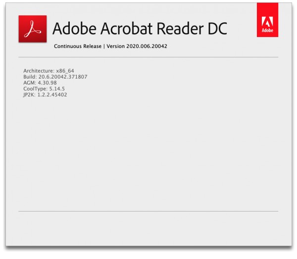

Dieses Verhalten kann ich bei mir mit Adobe Reader 11.0.23 nicht nachstellen. Auch mit der Vorschau funktioniert das Editieren problemlos. Daher meine Frage: Welches Betriebssystem und welche Version von Adobe Reader verwenden Sie an dem betroffenen Arbeitsplatz?

ich sitze am Heimarbeitsplatz mit macOS 1.15.3, zur Version von Adobe Reader habe ich den Screenshot oben gemacht.
Wenn die Sache bei Ihnen nicht nachzustellen ist, würde ich den Adobe Reader bei mir restlos löschen und noch mal ganz neu installieren. Sollte es dann funktionieren, gebe ich sofort bescheid.
Update: Habe den Adobe Reader DC (die einzige Version, die es noch zum Download gibt) neu installiert, nachdem ich zuvor mit CleanMyMac alle Caches und Präferenzen getilgt habe.
Ergebnis: PDFs nicht mehr editierbar UND Platzhalter werden in Adobe Reader nicht mehr angezeigt, wohl aber im kleinen tomedo-Vorschaufenster.

Nochmals Update: Mittlerweile sitze ich in der Praxis. macOS 10.14.6, selbe Adobe-Reader Version wie oben (wird immer automatisch geupdatet). PDF-Formulare lassen sich hier anstandslos editieren.
Seltsam. Kann das ein Catalina-Problem sein?
Sie haben Recht, es ist tatsächlich ein Catalina-Problem. Wir hatten bei der Befüllung der pdf-Formulare etwas umgestellt um das Problem mit den nicht gespeicherten Ankreuzfeldern in den Griff zu kriegen. Das müssen wir nun für 10.15 vorerst zurückdrehen. Ab der Version 1.82.0.5 sollten sich die Formulare dann wieder mit Adobe Reader bearbeiten lassen.
