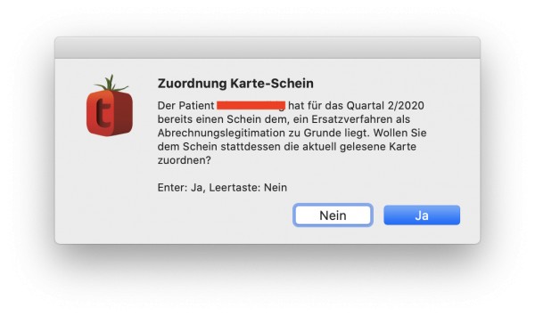

Dass dieser Post 7 mal upgevoted wird deute für mich daraif hin, dass es da irgendwelche versteckten Schwierigkeiten in der Praxis gibt. Normalerweise erscheint beim Stecken einer Karte das folgende Fenster:
Liegt das Problem denn daran, dass die MFAs hier ständig auf 'Nein' klicken. Oder ist das Problem, dass dieser Dialog nicht zuverlässig erscheint?
Beantwortet von (67.7k Punkte)
Ich tippe auf ersteres. Leider werden Fehlermeldungen oder Meldungen generell nicht gelesen, sondern einfach weggeklickt.

Das Problem ist das Popup an sich. Sobald die Karte gesteckt wird wird das Ersatzverfahren obsolet.
Es sollte also weder dieses Popup erscheinen, noch das Ersatzverfahren später weiter auswählbar sein.
Wir in der Praxis stossen einfach auf andere Probleme wie Sie in der Entwicklung. Der Faktor Mensch ist da leider unberechenbar :)
Ab v1.83 wird der modale Dialog nicht mehr erscheinen. Der Austusch des Behandlungsausweises wird im Normalfall (d.h. Kostenträger oder Versichertenstatus ändert sich dadurch nicht) automatisch stattfinden und es (abschaltbares) Hinweisfenster erscheint.

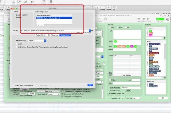

Nach Stecken der Karte wird gefragt ob man einen SV-Schein anlegen möchte. Klickt man auf Ja erscheint dieses Fenster:
Das Fenster "SV-Schein" in welchem die gesteckte Karte angezeigt wird und welches automatisch geöffnet wird stört an dieser Stelle nur den Ablauf... wenn ich das ansehen möchte kann ich es ja extra aufmachen.
Das wäre wunderbar wenn das nicht automatisch beim Anlegen des SV-Scheins aufgehen würde :)
