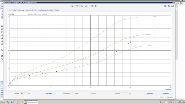

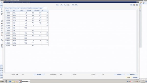

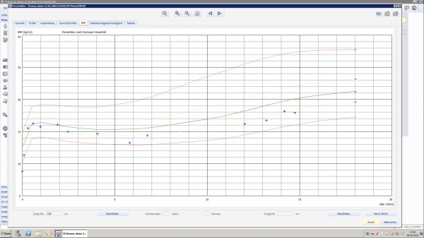

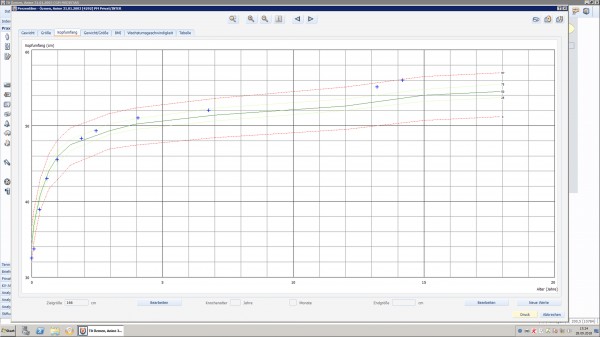

ich schicke mal hier screenshots aus Medistar der Perzentilen meiner Tochter
1. Gewicht zu Alter
2. Größe zu Alter
3. Kopfumfang zu Alter
4. Größe zu Gewicht !!!!   biiiiiiette !!!!
5. BMI
6. Wachstumsgeschwindigkeit ---- bitte, bitte, bitte !!!!!!!
7. die Tabelle, mit den Meßdaten, die dahinter steckt
so sieht es bei Medistar aus. (und erneut:  ich will ja gar nicht dahin zurück)

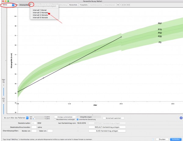

Hallo Herr Pakebusch, ich möchte nochmal nachfragen wegen den Wachstumsgeschwindigkeiten. Diese scheinen mir immer noch nicht realisiert zu sein - oder sind sie noch in der Pipeline? Mein Vorschlag wäre, dass man aus den Messungen per Klick auswählen kann aus welchen zwei Messungen die Wachstumsgeschwindigkeit auf 12 Monate extrapoliert werden soll. Dieser Wert sollte dann in eine Perzentilkurve eingetragen werden. Oder der Rechner soll selbst die am weitesten auseinander liegenden Werte im Abstand zwischen 4 und 14 Monaten verwenden und daraus die Geschwindigkeit berechnen. Georg Handwerker
Aktuell ist die Darstellung der Wachstumsgeschwindigkeit der Körpergröße, Gewicht und Kopfumfang folgenden Maßen in tomedo für die WHO-Studie für umgesetzt.
  1. Im ersten Schritt muss die Studie WHO ausgewählt werden.
  2. Im zweiten Schritt wählen Sie eine der Maße aus: Körpergröße, Gewicht oder Kopfumfang.
  3. Im dritten Schritt klicken Sie auf das Ausklappmenü eines der Maße und wählen ein gewünschtes Intervall aus.
Mit Klick auf das gewünschte Intervall würde die Perzentilen-Graphik entsprechend aktualisiert. Siehe dazu folgende Abbildung. Die Punkte liegen zwischen 2 Messwerten und zeigen die Wachstumsgeschwindigkeit zwischen den beiden Messwerten. Um die Wachstumsgeschwindigkeit abzulesen, fahren Sie mit dem Mausfadenkreuz über den entsprechenden Punkt.
In Zukunft wird die Darstellung der Wachstumsgeschwindigkeit weiterentwickelt und nutzerfreundlicher gestaltet. Für andere Studien liegen uns keine Perzentilen-Daten vor, die uns eine entsprechende Darstellung der Wachstumsgeschwindigkeit erlaubt. Falls Sie Quellen für weitere Studien kennen, pflegen wir diese gerne ein.
Die graphische Darstellung von Gewicht zu Größe kann für die Studie WHO und CDC über das Aufklappmenü im Fenster geöffnet werden.
