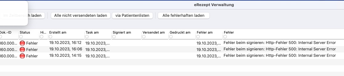

Was bedeutet denn diese Fehlermeldung. Seit heute nachmittag kann ich keine eRps mehr raus  schicken. Die Gematik-Servicedienste laufen nach meiner Info normal... Hab selbst nix gemacht - sagen meine Kinder auch immer ;-)
geschlossen mit Kommentar: Support hat die Ursache gefunden (die Zeitsync zwischen Konnektor und Server war ca 1 Minute - warum auch immer. Danke an den Support! War eine echt schnelle Rückmeldung nach meiner email Anfrage und alles wurde freundlich und kompetent gelöst!

bei "internal Error" würde ich erst mal alles neu starten, TI, Client, Serverrechner. Vielleicht hift´s ja. Auch die Lesegeräte
TI und Client neu starten hat noch nix gebracht - morgen kommt mal der Server Neustart dran. Danke für´s Helfen!

Guten Morgen, ja der Support konnte das Problem lösen "die Zeitsync zwischen Konnektor und Server war ca 1 Minute different", deswegen hatte ich ich auch den Post geschlossen und es in den Kommentar dazu geschrieben - kann man das nicht sehen?
