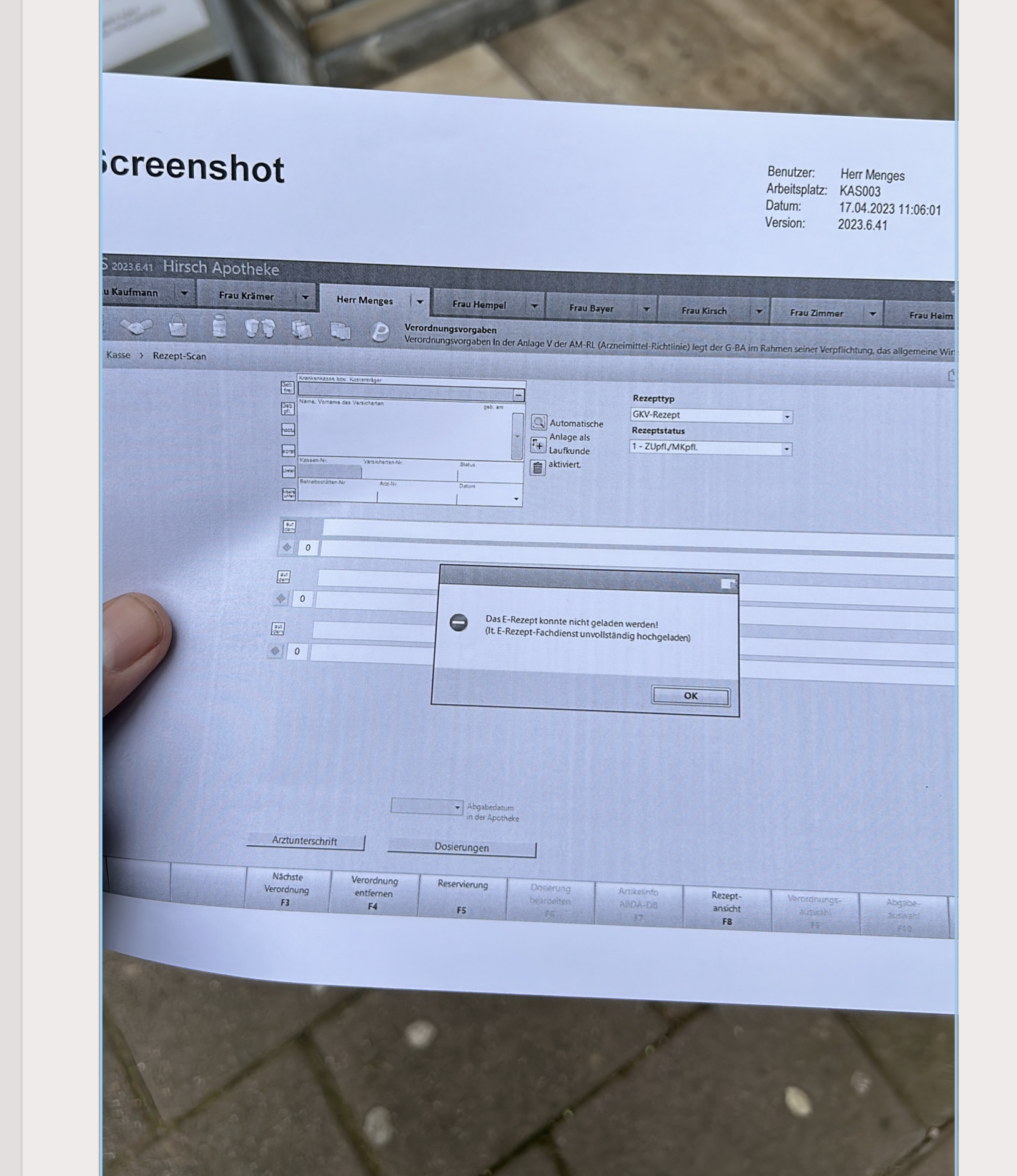

Habe wiederholt von Patienten die daseRezept über arzt-direkt über den vorgeschlagenen Weg erhalten haben, die Info bekommen, dass diem Apotheke gesagt hat - es sei "unvollständig hochgeladen/"
siehe screenshot
Es wäre übrigens sehr wünschnswert wenn man den Patientenausdruck für den Notfall ( es gibt immer noch Apothjeken in Großstadten die das E Rezept nicht handeln können  oder wollen) FAXEN könnte dazu muß man im Moment den Patientenausdruck noch einmal in die Kartei speichern
