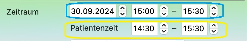

Aus der Praxis kommt die Frage, ob man die Vorlaufzeit (=Patientenzeit) manuell überschreiben bzw. bei der Terminanlage manuell korrrigieren könne. In den Einstellungen haben wir kein Setting hierzu gefunden.
Ist das möglich?
Aktuell sind beide Reihen gekoppelt. Ändert man in der blauen Reihe, ändert sich die gelbe und umgekehrt. Bei manchen Patienten besteht der Wunsch die Vorlaufzeiten individueller (manuell) einzustellen.
Danke!
Guten Tag Herr Mildner,
die Vorlaufzeit kann momentan nicht manuell per Termin angepasst werden, diese wird immer rein dynamisch anhand der Terminart bestimmt.

Hallo Herr Ringling,
es gibt z.B. u.a. eine ästhetische Terminart, bei der  60 Minuten Vorlauf für die Betäubung benötigt werden. Diese Betäubungscreme wird in der Praxis 60 Minuten vor Behandlungsbeginn aufgetragen. Oftmals bringen Patienten diese selber auf, so dass der Behandlungsbeginn und Patientenzeit identisch sind. Das sind ca. 15-20 % der Patienten dieser Terminart. Diese bekommen jetzt eine Mail mit Terminbestätigung und -erinnerung mit den entsprechenden 60 Minuten Vorlauf, obwohl die selbst betäubt haben. Die Praxis würde gerne die Möglichkeit haben, die vorgegebene Vorlaufzeit manuell zu überschreiben,
EDIT: PS: Für bestimmte OP Termine würde ähnliches gelten, bei denen Spezialfälle abgearbeitet werden müssen, die über die übliche Vorlaufzeit erledigt werden müssen.
Michael Mildner
Guten Tag Herr Milder,
der Wunsch wurde grundsätzlich als sinnvoll befunden, jedoch denken wir, dass vorher auch die Nachlaufzeit implementiert werden sollte. Ansonsten würde der Beginn-Bereich in der Patientenzeit die Vorlaufzeit ändern und der Ende-Bereich in der Patientenzeit den tatsächlichen Terminzeitpunkt - was entsprechend ein verwirrendes Verhalten ist. (Oder wir müssten den Ende-Bereich sperren - so oder so ist es mit Nachlaufzeit sauberer.)
Die Nachlaufzeit müsste jedoch zuerst auf OTK-2-Seite implementiert werden, damit es dort nicht zu abweichungen kommt. Der OTK-2 ist momentan jedoch im Feature-Stop um Überarbeitungen für die zukünftige Stabilität durchzuführen. Entsprechend wird sich die Umsetzung wohl um einiges verzögern.
Bis dahin bleibt neben einer alternativen Terminart keine uns bekannte Lösung.
