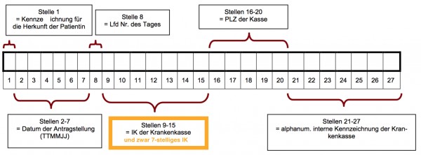

zollsoft ist seit 1. Januar 2017 für SADT zertifiziert.
Schritte zur Nutzung der SADT-Kennziffer:
  1. neuen KV-Schein anlegen, entweder mit Kartestecken oder im Ersatzverfahren (es genügt eine beliebige gesetzliche Kasse, da die Kasse für die Abrechnung aus der gültigen Kennziffer ermittelt wird); es gilt Leistungsdatum=Erstelldatum KV-Schein, das nach dem Datum der Antragstellung liegen muss
  2. KTAB=00
  3. unter »Sonstiges« im KV-Schein die max. 27-stellige Kennziffer ohne Leerzeichen, Bindestriche usw. eintragen; kann die abrechnende Kasse ermittelt werden, wird die Kennziffer grün hinterlegt; bleibt die Kennziffer rot, hat die Krankenkasse wahrscheinlich vom 9-stelligen IK den falschen 7-stelligen Bereich angegeben (richtig: 3. - 9. Stelle). Beispiel oben: IK=108310400, davon wird 8310400 an der entsprechenden Stelle (9-15) in der Kennziffer vermerkt. Eine zweite mögliche Ursache für eine rot hinterlegte Kennziffer ist, dass das Datum der Antragstellung nicht im Format TTMMJJ angegeben ist; einstellige Datumsangaben müssen mit führenden Nullen aufgefüllt sein, z.B. 13.2.2017 = 130217.
  4. Diagnosen und Leistungen wie bei einem gewöhnlichen KV-Schein eintragen, dessen Bezeichnung sich in »Schwangerschaftsabbruch« geändert hat
  5. bei den Scheinuntergruppen sind möglich 00=Originalschein für ambulant erbrachte Leistungen, 24=Mit/Weiterbehandlung für Leistungen der Anästhesie bzw. Gynäkologie (z.B. für eine Kontrolluntersuchung) bei Überweisung und 30=belegärztliche Behandlung
