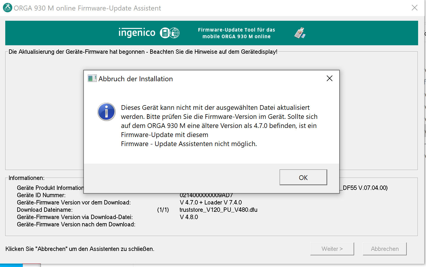

Egal ob am virtuellen oder am physischen Windows-Rechner erhalte ich diese Fehlermeldung. Und das, obwohl die Firmware 4.7.0 auf meinem Gerät läuft.
Konnte schon jemand dieses Problem lösen?
Hallo Herr Schaider,
Vorraussetzung für das Cross Zertifikate 1.3.0 ist die Firmware 4.8.0.
Eben. Diese Fehlermeldung erscheint beim Versuch eines Updates von FW 4.7.0 auf 4.8.0
Ich sehe zwar, dass das Tool annimmt auf dem Gerät läuft eine 4.7.0, können Sie aber nochmal im Gerät selber checken, dass eine 4.7.0 läuft? Ggf. hilft es auf der Seite: https://de.worldline.com/de/home/solutions/healthcare/download-center/software-und-treiber/windows-fw-updatetools.html
noch einmal zu schauen, ob die anderen Aktualisierungen bereits eingespielt worden. Versuchen Sie das vor allem auf einem nativen Windowsrechner, damit andere Probleme vermieden werden können. Wenn das nicht helfen sollte, würde ich empfehlen, dass Sie den ingenico Support kontaktieren.

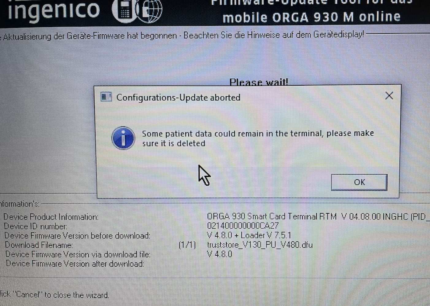

das Update sollte gut funktionieren ich konfrontiere mich aber mit einem anderen Problem. Das Update kann wegen folgenden Error nicht dürchgeführt werden. Das Lesegerät ist jedoch leer. Gibt es einen anderen Grund für dieses Problem und eine andere Lösung?
Vielen Dank und Viele Grüße aus Chemnitz.
