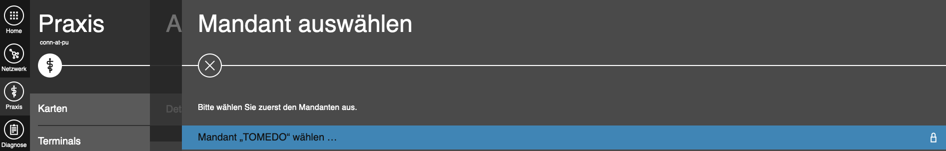

Aktuell scheitere ich auf der Konnektor-Oberfläche an dieser Stelle:
brauche ich hier Rechte, die mit meinem Passwort nicht freigegeben sind?
das lässt sich gut im Connector selbst einrichten:
Zunächst unter "Praxis" Arbeitsplätze analog zu den Arbeitsplätzen in tomedo anlegen, dann unter Aufrufkontexte die Arbeitsplätze zuordnen.
