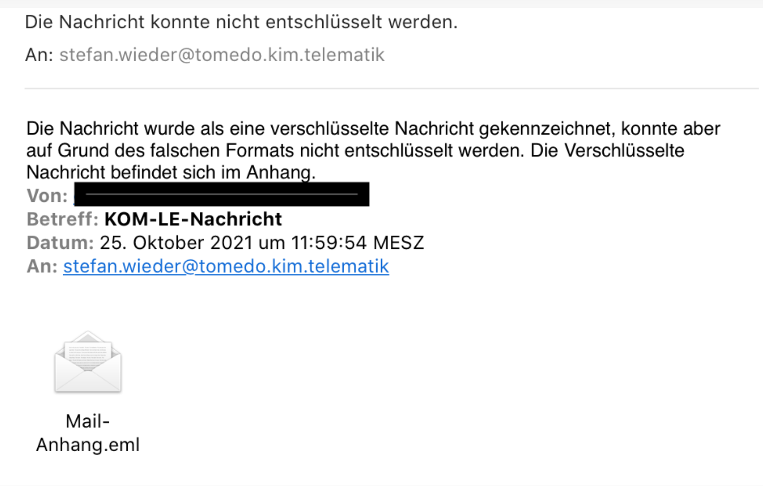

wir haben nun die erste KIM-Nachricht erhalten, können sie aber leider nicht entschlüsseln, Grund: falsches Format. (Nachrichten von uns an uns funktionieren.)
Liegt das an uns und können wir etwas tun?

wenn Sie grundsätzlich KIM versenden und empfangen können, dann handelt es sich vrstl. um einen Fehler auf der Seite des  Absenders. Das KIMplus Modul konnte diese konkrete Nachricht nicht verarbeiten und hat abgebrochen.
Es wäre interessant zu wissen, mit welcher Software der Sender arbeitet.
Vielen Dank, auch für den Rückruf. Ich hab jetzt noch mal geschaut, Absender-Adresse ist eine @tm.kim.telematik.
