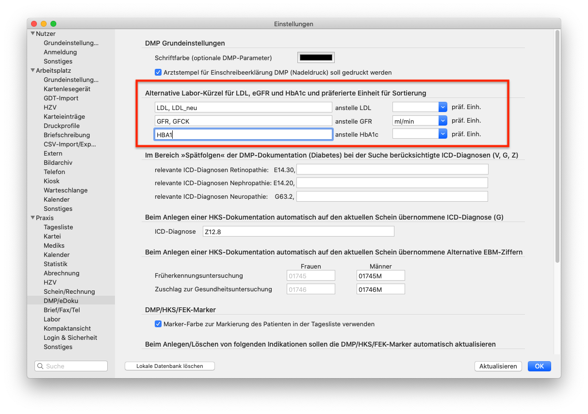

Da es zwei verschiedene Formeln für die Berechnug des GFR je Alter gibt, schickt uns das Labor die GFR mit 2 verschiedenen Kürzen. Damit funktioniert die Automatische Befüllung der DMPs nicht bei allen Patienten.

Standardmäßig werden für die Ünernahme von GFR-Laborwerten alle Tests mit dem 'GFR' Vorkommen im Testkürzel genommen.
Die abweichenden Labor-Kürzel können Sie unter tomedo -> Einstellungen -> Praxis -> DMP/eDoku eintragen.
Leider habe sie mich da nicht ganz verstenaden.
Es gibt 2 verschiedene Kürzel unter dem die GFR übertragen wird. vll lesen sie sich die Labor Information dazu durch.
GFR nach CKD-EPI-Formel und BIS1-Formel

Aufgrund von Limitationen bei Patienten > 70 Jahre wurde die Glomeruläre Filtrationsrate GFR um eine weitere Formel ergänzt: Bei Patient/innen älter als 70 Jahre wird jetzt automatisiert die sog. BIS-1-Gleichung (Berlin Initative Study-1) verwendet, die die tatsächliche GFR in dieser Altersgruppe besser abzubilden vermag. Diese Formel ist daher für die Schätzung der GFR bei Menschen von 70 Jahren und älter vorgesehen.
Dann tragen Sie beide Kürzel ein.
auf die Idee bin ich als - nicht Programmierer - nicht gekommen, vermutlich mit Komma getrennt?
Ja, die Kürzel sollen kommasepariert eingetragen werden. (Wie auf dem Screenshot zu sehehn ist und in ToolTipps beschrieben ist.)
Tragen Sie bitte die Kürzel ein, mit denen die Testergebnisse im LAB-Karteieintrag gespeichert sind.
