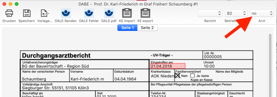

Hallo liebes zollsoft-Team,
ist es möglich, dass bestimmte Ärzte nicht als Arzt in den BG-Formularen ausgewählt werden können bzw. umgekehrt nur die als D-Arzt definierten Ärzte (z.B. die, bei denen eine IK-Nummer hinterlegt ist) in den Formularen und Rechnungen ausgewählt werden können.

Sehr geehrter Herr Stenger,
meinen Sie dieses Feld?
Wenn ja, kann man das machen.
Aber wenn Sie einen Arzt ohne DALE-IK auswählen bekommen Sie eine Warnung. Außerdem wird der Nutzer automatisch vorbefüllt. Kommt es bei Ihnen häufig vor, das Sie den Arzt wechseln müssen?

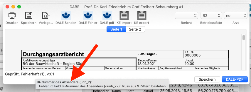

genau dieses Feld meine ich. Ein Kollege von uns ist kein D-Arzt und hat keine IK-Nummer. Wenn man sich verklickt und dieser ausgewählt wird, kommt keine Fehlermeldung. Es kommt erst eine Fehlermeldung wenn man unter dessen Kürzel den Bericht per DALE-UV verschickt hat.
Das kommt voraussichtlich in der v1.93.2.0.
(Bemerkung: Sie können keinen Bericht verschicken, wenn der Arzt keine oder eine falsche IK hat. Das Prüfmodul erlaubt dies nicht)
