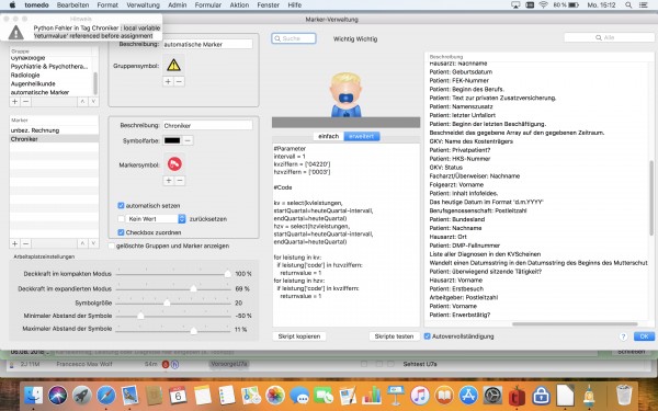

Ja genau richtig,
Nun kam diese Fehlermeldung ->local variable 'return value' referenced before assignment.
Also ich muss schon sagen es ist ziemlich schwer wenn man davon garkeine Ahnung hat.
Wo steht den was geschrieben wie ich das richtig einrücken muss?
Ursächlich für diesen Fehler ist, dass die Leistungen nicht gesetzt sind - in der Kartei würde die Anzeige des Fehlers unterdrückt werden, und Sie können ungestört arbeiten. Alternativ können Sie ein
returnvalue = 0
direkt unter #Code einfügen.
Die Einrückung ist wie gegeben korrekt - diese sollten Sie nur ändern, wenn Sie genau wissen was Sie tun, ansonsten funktionieren die Skripte nicht mehr.
