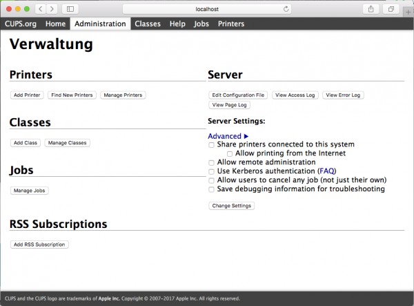

UPDATE...
um nicht ALLE Treiber löschen zu müssen, gibt es einen Weg, der NUR den betreffenden Treiber ersetzt:
zuerst im Terminal "cupsctl WebInterface=yes" eingeben und bestätigen
dann safari: localhost:631
Adding Printers and Classes
Manage Printers
Drucker auswählen
Modify Printer ... (warten)
>>>>>Coninue
>>>>>Continue
neuen Treiber auswählen und Modify Printer
(hat wohl auch funktioniert - Kyocera´s Aussage war "die alten Treiber müssen restlos gelöscht werden)

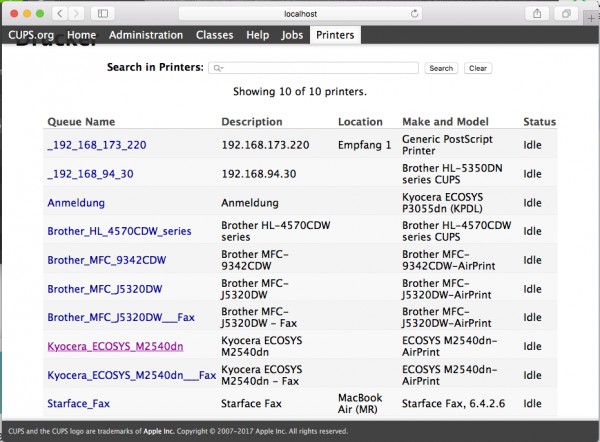

Ich habe in einer Praxis den Kyocera Drucker (FS2100DN) gelöscht, neu angelegt und beim Treiber den HP Laserjet 4000 series ausgewählt. Damit können alle Schächte wieder angesteuert werden und die Abstürze sind auch vorbei. Eventuell funktioniert das auch noch mit anderen PPDs , den HP-Treiber kann man leider nur übers Netz laden, wenn ein HP-Drucker angeschlossen ist.
Beantwortet von (740 Punkte)
Die Idee einen fremden Treiber zu nehmen ist mal innovativ. Wundert mich, dass das funktioniert.
Letztendlich sind es nur Postscript-Druckerbeschreibungen in Textform. Damit werden bestimmte Routinen angesprochen, und wenn die Drucker ähnlich sind, kann es funktionieren. Möglicherweise passen die Druckerränder nicht auf den Millimeter, aber bis Kyocera den Fehler gefunden hat, hilft es.
