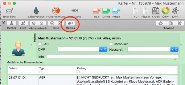

1) mit einem ausgewählten Patienten aus der „Tagesliste“ oder aus der „Patienten-Kartei“ per Medikamenten-Button zur „Medikamentenverordnung“ wechseln
2) Wechsel aus der „Medikamentenverordnung“ mittels des im nachfolgenden Bild markierten Buttons in den „Bundeseinheitlichen Medikamentenplan“

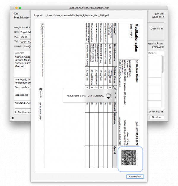

3) aus dem „Bundeseinheitlichen Medikamentenplan“ über den „Scannen“-Button: Start des Imports eines per Dokumenten-Scanner eingescannten Fremd-BMPs im PDF-Format
4) Beim ersten Import muss einmalig der „Import Ordner“ ausgewählt werden, in dem der Dokumenten-Scanner die BMPs ablegt. Ändert sich der Ordner, so kann man das im Import-Dialog mit dem Button „Import Ordner wählen“ anpassen.
5) Im Import-Dialog muss jetzt der bereits eingescannte und im „Import Ordner“ abgelegte BMP aus der Liste (Vorschaubild und Dateiname aller PDF-Dokumente) ausgewählt und mit dem Button „Importieren“ eingelesen werden.
6) Jetzt wird das Dokument automatisch eingelesen und dabei der DataMatrix Barcode extrahiert, decodiert und in lesbare Daten gewandelt. Schlägt dieser Schritt fehl, so kann das an verschiedenen Dingen liegen:

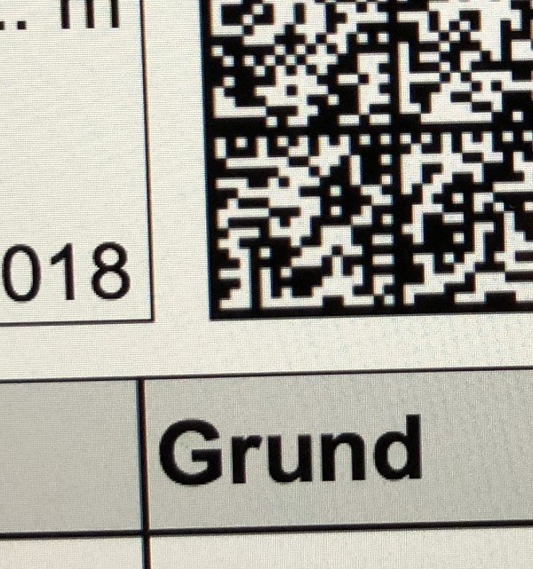

Lieber Herr Prater, Lieber Herr Thierfelder und Herr Klauke!
Offenbar gibt es zwei Problemzonen:
A) Die Scanner-Toleranz: Ich habe jetzt verschiedene Scanner mit dem iPhone ausprobiert; der Eine geht nicht, der Andere problemlos!
B) Die Druckdarstellung der DatatMatrix. Vom Bildschirm gescannt, funktioniert der eine Scanner problemlos, versagt aber beim Ausdruck. Grund ist, dass die DataMatrix offenbar als Grafik gedruckt wird und die Pixelgrenzen vom Drucker gerastert werden. Das führt zu unscharfen Grenzen und damit sind wir wieder bei Punkt A), der Scanner Toleranz.
Anbei BS-Foto und Ausdruck der DataMatrix:
 und der Ausdruck:
Die eigentliche Auflösung des Druckers ist, denke ich, eher nicht das Problem wenn man sich die Rasterung im Textfeld ansieht. Ich meine, das Problem liegt in der Generierung der Matrix.
Was meinen die Programmierer?
Ich habe das Finden/Auslesen des Barcode in der Version v1.54.3.3 stark überarbeitet und getestet. Was mir aufgefallen ist:
1. Die Auflösung ist entscheidend. Das 2. Bild von Ihnen kann nicht eingelesen werden, zumindest nicht von der Barcode-Lesebibliothek die wir nutzen. Die Artefakte sind das Problem. Wir könnten die Bibliothek auch selbst schreiben, aber das dauert noch länger.
2. Es scheint vom Scanner abhängig zu sein. Ich habe ein neueres und ein älteres Model des ScanSnap genutzt. Das ältere hat beim Einzug des Scanns das Blatt leicht verdreht. Somit ist der Barcode nicht mehr Quadratisch, sondern verzogen. Leider ist dieses Verziehen nicht so einfach behebbar (das ist keine afine Transformation und somit sitzt man da monate an einer Behebung)
Was hier "geholfen" hat ist die Auflösung zu erhöhen. Dabei ist es wahrsch. nicht die Auflösung sondern die geschwindigkeit des Einzuges, welches das Wellen des Papiers beeinflusst.
-> einfach auf die v1.54.3.4 warten und dann nochmal testen. Evtl ist das Problem durch die neue Scannroutine dann behoben.
(Für die Vorfreude: das Erkennen des BMP geht dann automatisch, also scannen in die Akte triggert dann sofort das stille BMP suchen wenn es ein pdf ist. Ist es ein BMP so erscheint das BMP-Merge Fenster. In meinen Tests sogar nach etwas 0.5sec nach dem Scan an einem langsamen Rechner. )
