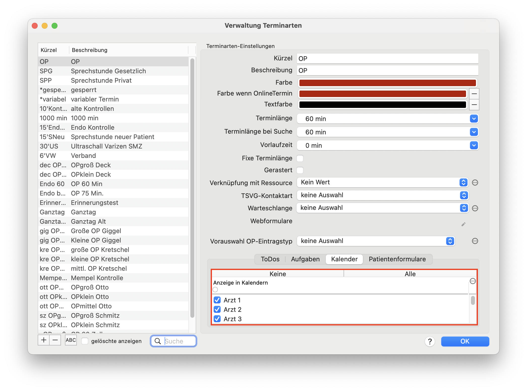

danke für den Tipp, der verhindert es schonmal gut. Aber ich meinte auch im Dienste der Übersichtlichkeit, dass es gar nicht erst in dieser Liste erscheint (mit den Suchen ist es ja auch so, dass diese nur noch beim Admin erscheinen, wenn sie den Haken nicht haben):
Sie sehen, ich habe mich mit einem Hilfstermin "---nicht direkt Buchen: ---" beholfen.

Guten Tag Herr Dr. Schönbeck,
Ich denke das können Sie jetzt schon erreichen - wenn Sie hier für die Terminarten alle Kalender abhaken, dann stehen die Terminarten an diesen Stellen nie zur Auswahl. Dies beeinträchtigt nicht die Suche oder ob die Termine im Kalender sichtbar sind - das ändert wirklich nur diese Auswahlen.
