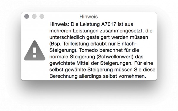

1. Fehlerquelle:
Sie versuchen eine Analogleistung die aus mehreren Teilleistungen zusammengesetzt ist (z.B. A7017) wie gewohnt zu steigern (z.B. 3.5-fach). Dies ist in tomedo nicht ohne Weiteres möglich. Wenn Sie dies versuchen, erscheint in tomedo der folgende (ernstzunehmende) Hinweis:
Falls Sie Analogleistungen häufig abweichend steigern wollen, empfiehlt es sich einen Favoriten anzulegen und in diesem den korrekten Eurobetrag für die gewünschte Steigerung einzugeben.
