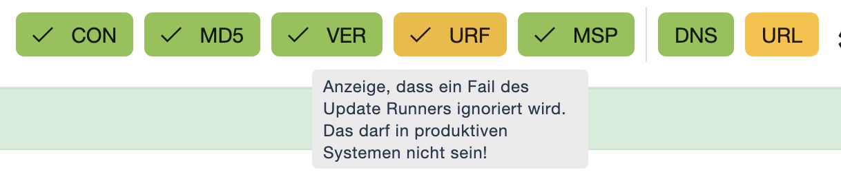

Hallo Herr Steinbach,
wir haben seit längerer Zeit auf dem Linux Server zwei gelb angehakte Bereiche im Server Tools Update, u.a. "URF" mit dem Hinweis, das "darf auf produktiven Systemen nicht sein". Leider ist keine Beschreibung zu finden, für was URF steht. Es läuft dennoch alles. Ist das etwas, um den Support zu bemühen?
Danke und freundliche Grüße
Michael Mildner
Nein, keine Sorge. In der Regel sind diese Einstellungen nicht relevant und sollten auch nicht verstellt werden!
Es handelt sich hierbei um bestimmte Randbedingungen, die einem Update gecheckt werden. Für Supporter/Techniker kann es wichtig sein, in bestimmten Fehlerfällen diese Prüfungen zu überbrücken, um eine Installation/Update  zu ermöglichen.

Ich habe nochmal Rücksprache gehalten. Der Haken bei URF sollte trotzdem herausgenommen werden, sodass diese Einstellung ausgegraut ist. Das ist nicht weiter kritisch, aber auch nur für einen Spezialfall nötig.
haben wir so umgesetzt,. URF ist jetzt ausgegraut, danke für die Nachfrage!
