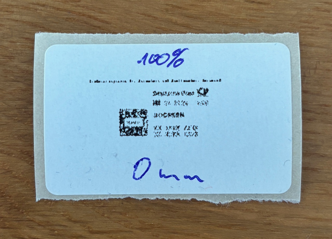

Leider scheint es mit den Etiketten in 1"x1,5" (ca. 2,5x3,8cm) keine vernünftige Skalierung zu geben, mit denen man die Internetmarken (4x7,4cm) auf das Etikett drucken kann. Zumindest habe ich es nicht hinbekommen, die Internetmarke so auszurichten, dass der 2D-Code möglichst groß aber vollständig abgebildet wird und die restlichen Infos einfach abgeschnitten werden.
Vielleicht hat noch jemand eine Idee.
Ansonsten häönge ich einfach ein paar Bilder meiner Versuche an und lege es ad acta. Danke für die bisherige Diskussion.
