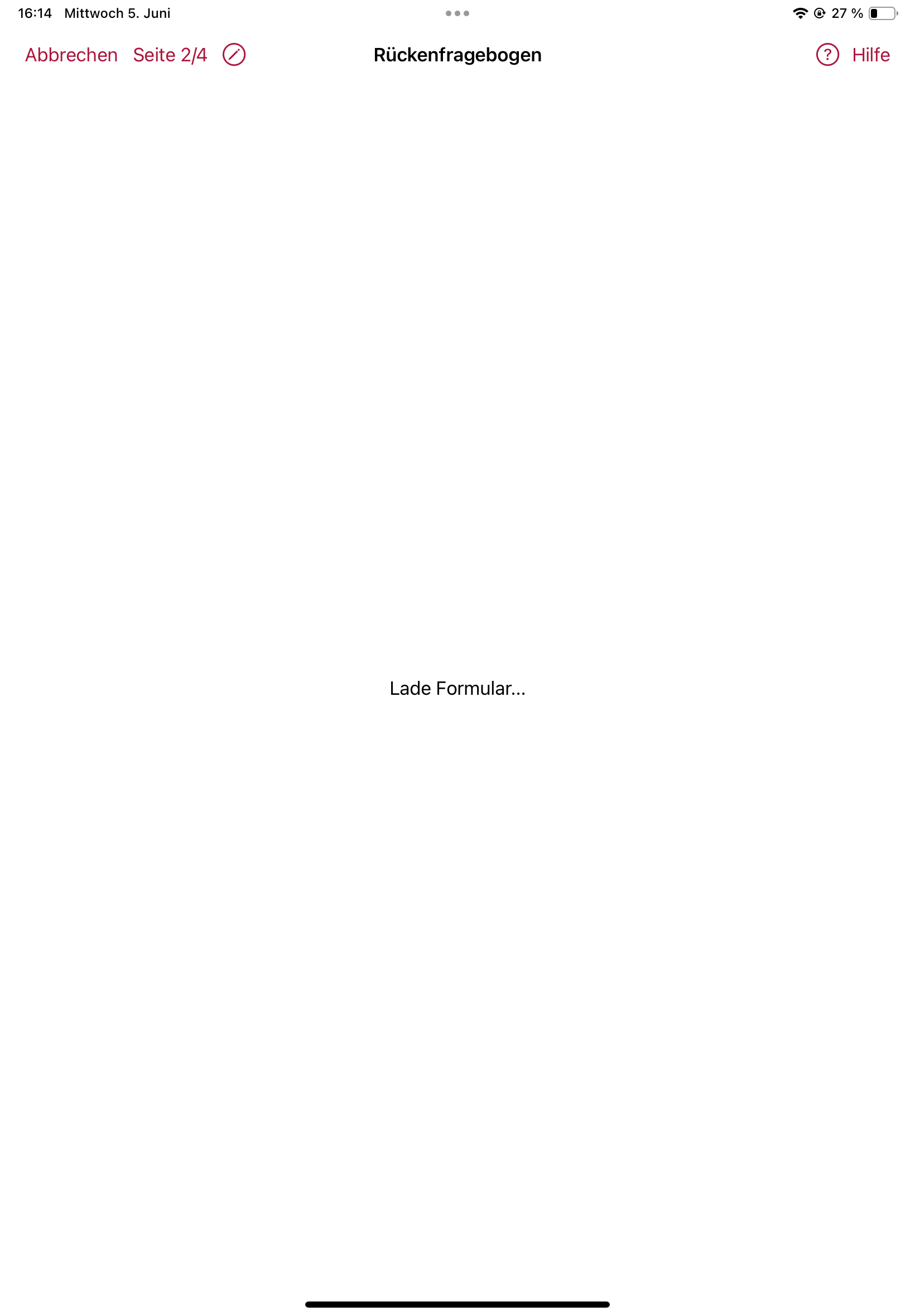

wir haben schon immer mal wieder die schwierigkeit, dass sich die iPad Tomedo App nach dem Ausfüllen und "Speichern und Sperrren" von CustomFormularen abgeschossen hat. Seit dem vorletzten Update war es gefühlt wieder besser, und seit dem letzten Update gestern haben wir beim Ausfüllen verschiedenster CustomFormulare nach dem klick auf "Speichern und Signieren" oder "Sperren und Signieren" sehr häufig das Problem, dass sich entweder:
- die Tomedo App auf dem iPad komplett verabschiedet und die App neu starten muss
- das Formular mit bspw. einer Unterschrift gesperrt wird, aber die Unterschrift wieder verschwindet. Anschließend ist das Formular gesperrt und kann nicht erneut für eine Unterschrift geöffnet werden
- hin und wieder die Patienten hilflos mit dem iPad zu uns an die Anmeldung kommen und sagen "ich kann nicht weiter machen", weil beim blättern auf die nächste Seite die im angehängten Screenshot ersichtliche Meldung stehen bleibt und man auch nicht mehr vor- oder zurück blättern kann.

hier nochmal der erwähnte Screenshot
Sehr geehrter Dr. Madel,
vielen Dank für Ihre Rückmeldung. Mit der Version 2.27.5 haben wir einen möglichen Bugfix für die Abstürze beim Speichern veröffentlicht. Wenn das Problem bei Ihnen immer noch auftritt, möchte ich Sie bitten uns einmal die Protokoll-Datei von Ihrem Gerät zuzusenden. Sie können dies in den Nutzereinstellungen unter Protokoll-Datei tun. Auch möchte ich Sie bitten, den aufgenommenen Screenshot an ios@zollsoft.de zu senden, da dieser nicht im Beitrag erscheint. Wir werden uns zeitnah um eine Lösung bemühen.
