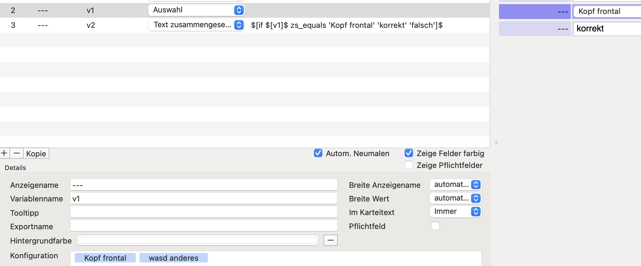

Bei mir funktioniert es nicht:
Hier das CKE als Download
Das Bild zeigt, dass es bei mir nicht funktioniert...
auf mich wirkt es auf dem Bild so, als wäre vor dem Kopf ein Leerzeichen. Kann das sein?
Diese kleine Einrückung im Auswahlfeld irrtiert mich auch immer mal. Es ist da aber kein überflüssiges Leerzeichen.
Wenn ich den CKE als download bei mir (ist noch v1.141.0.11) laufen lassen, klappt es:
Welche Version haben Sie denn installiert?
bei mir:
Sehr merkwürdig. Die Versionen liegen ja nah beieinander, laut changelog auch keine erkennbar relevanten Änderungen am CKE.
Dann verstehe ich das Problem leider auch nicht.
... aber vielen Dank für Ihre Mühe!
