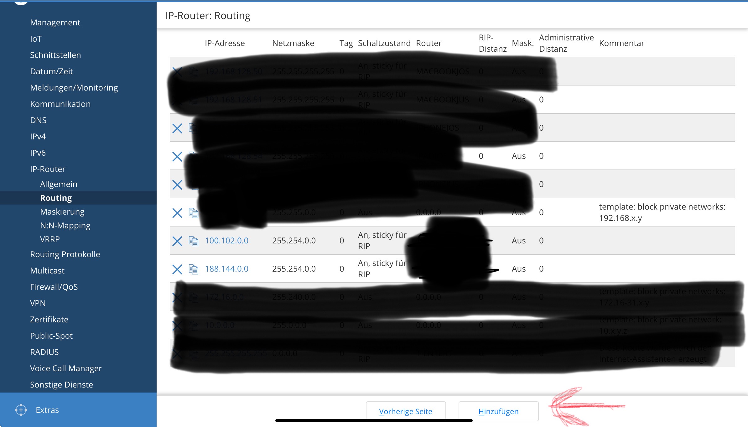

Hier die Konfig bei Lancom. Nutze ich nämlich auch.
Super! Tausend Dank!
Hab´s eingetragen und es funktioniert. Nochmals herzlichen Dank Herr Stößel!
