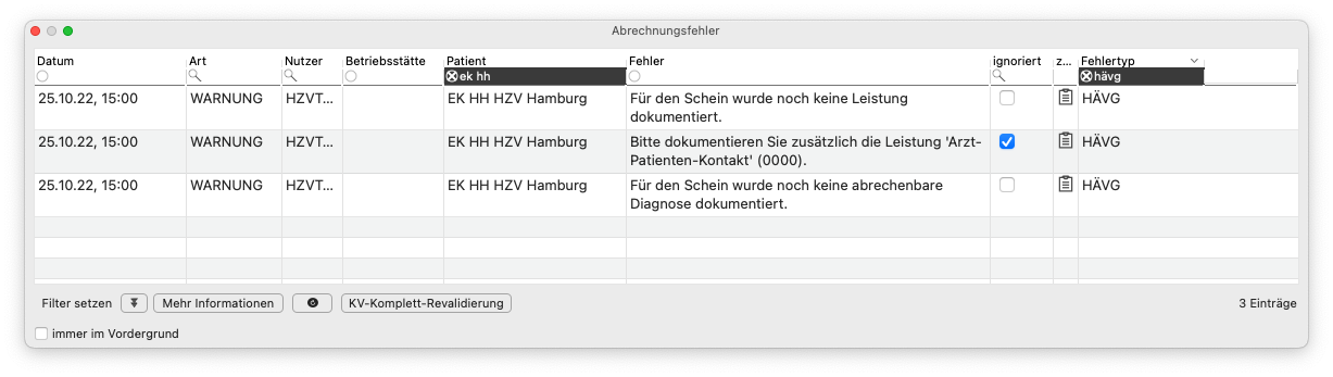

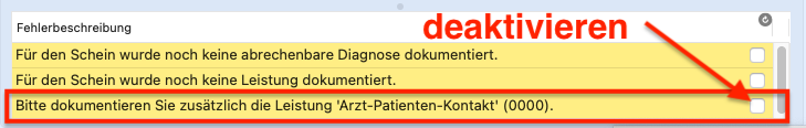

der Hinweis im Abrechnungsfall ohne Angabe der Leistung "Arzt-Patient-Kontakt" (0000) - wenn diese Meldung und die Leistung gemeint sind - wird nach wie vor angezeigt.
Vermutlich wurde bei Ihnen das Anzeigen deaktiviert.
Schauen Sie bitte im Panel "Liste Abrechnungsfehler", ob die Meldung da als 'ignoriert' vorhanden ist.
