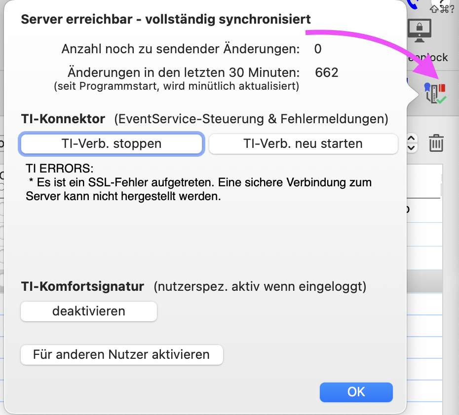

Liebe Entwickler!
Der SSL-Fehler passiert manchmal selten, manchal sehr oft am Tag (8-10x).
Könnten Sie nicht eine automatische Überwachung einbauen, die die Verbindung im Fehlerfall automatisch neu startet.
Ich weiß, dass das eRezept-Modul auch mal abstürzen kann. Dafür gibt es ja auch einen Button. Der Status wird da aber wohl überwacht und bei Bed. neu gestartet ...

Ok. Kein WLAN für die Clients in Betrieb. Das Problem muß dann wohl eher extern liegen.
Oder haben Sie einen Tip für eine Netzwerk-Prüfsoftware mit der man Schwächen im LAN aufspüren kann? Oder reicht es mit dem Terminal zu "pingen"?

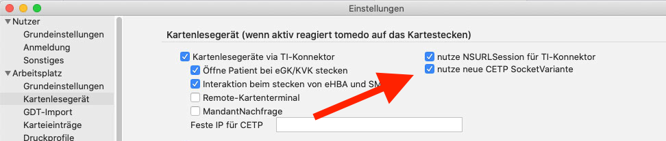

Laut unserer Tests in den Testpraxen haben wir eine funtktionierende Lösung gefunden. Ab der v1.149.0.8 gibt es diese Optionen. Wahrscheinlich hilft schon die untere Option. Wenn es dann beim Kunden keine Probleme macht wird das die zukünftige Standardeinstellung.
Dankeschön. Da bin ich gespannt.
Brauche ich die SSL-Verbindung nur wenn ich ich am Lesegerät die PIN eingebe?
Nein, die 2 Verbindungsarten (http und socket) sollen laut Gematik in einer sicheren Art und Weise passieren (Der Sinn dahinter ist etwas unklar, da alle in der praxis passiert). Hierfür wurde SSL/TLS vorgeschrieben. So wie es aussieht gibt es in der socket Verbindung (der Konnektor informiert tomedo über eine gesteckte Karten, wozu tomedo ständig auf den Konnektor hören muss) aus uns unbekannten Gründen SSL/TLS Fehler, heisst das Betriebssystem sagt das das Konnektor und oder Clientzertifikat nicht mehr gültig ist. Das passiert auf Betriebssystem Ebene evtl weil tomedo keine Berechntigung mehr auf den Shclüsselbund hat ... aber das ist nur Spekulation. Das ist eine BlackBox. Leider hat die alte socket-Bibliothek die Verbindung aktiv gehalten und musste erst beendet und wieder aktiviert werden... manchmal auch erst nach tomedo oder sogar Rechnerneustart. Mit der neuen Bibliothek kommt der Fehler immernoch aber man kann dann direkt die Verbindung schliessen und neu öffnen.
