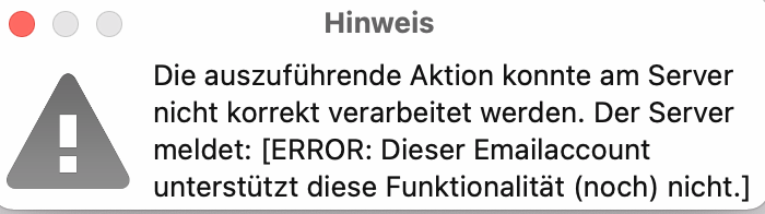

Des weiteren erhalten wir beim Löschen im Gesendet und Papierkorb Ordner von KIM-Emails diesen Fehler:
Ist das Löschen von KIM Emails im Papierkorb nicht vorgesehen, weil das funktionell noch nicht umgesetzt ist oder weil rechtliche Belange dagegen sprechen?
Danke für eine Klarstellung.

nein, das ist in der Tat so wie es da steht, das muss der Programmierer noch machen.
