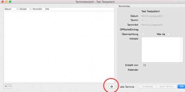

wir haben uns überlegt, dass es schneller geht und obendrein leserlicher ist unseren Patienten deren Termine auszudrucken, statt händisch auf einem Zettel zu vermerken.
Dazu haben wir einen u.a. in der Gastronomie üblichen Bondrucker mit Mactreibern besorgt (SAM4S GIANT) und die interne Tomedo Vorlage "Patiententermine" eingerichtet.
Der Drucker druckt rasend schnell, sofort bei Betätigung des Druckerbuttons.

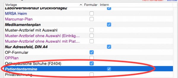

Das Problem ist nun folgendes: Da die Tomedovorlage "Patiententermine" nur intern hinterlegt ist, kann man ihr nicht wie bei Formularen üblich einen separaten Drucker zuweisen. Es müssen also beim Betätigen des Druckerbuttons in der Terminübersicht des Patienten eine Vielzahl von Klicks ausgeführt werden, bis der Druck auf dem Extradrucker erfolgt.(Drucken in LibreOffice > Auswahl des richtigen Druckers im erscheinden Druckerdialog > Drucken)
Gibt es dafür eine Oneclick-Lösung? (Es wäre mE schon ausreichend diese Vorlage als Formular speicherbar zu machen, damit man ihr in den Druckereinstellungen einen Drucker zuweisen kann.)
