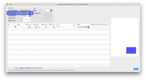

Vielen Dank für Ihre Anleitung! Es wird aber bei mir nur die erste Seite des Custom-Formular bei der Ausführung zur Unterschrift angezeigt. Die 2. Seite (bei mir Labor-Datenschutz-Einwilligung) erscheint leider nicht trotz Scroll-Versuche. Können Sie mir da erklären, ob ich was korrigieren muss oder für die Labor-Datenschutz-Einwilligung ein weiteres Custom-Formular anlegen muss.
Eleganter wäre es schon die 2 Seiten auf einem Formular zusammen dem Patienten zeigen zu können. Erspart ebenfalls Arbeit für die MFAs..
Viele Grüße vom Main
Guten Morgen Herr Dr. Quang Dinh,
ich kann leider nur raten, was Ihr Problem ist:
  • vielleicht haben Sie im CustomFormular-Editor im macOS tomedo das Feld übersehen, in dem man festlegt, wieviele Seiten das Formular haben soll; das wird nicht automatisch von 1 auf 2 hochgesetzt, wenn man die 2. Seite editiert
  • in der iOS App muss man seitlich wischen, um auf die nächste Seite zu kommen; evtl. ruckelt das kurz beim Nachladen und ist deshalb etwas problematisch
Beste Grüße, Ihre tomedo Entwickler
Sehr geehrter Herr Klauke,
vielen Dank für die schnelle Antwort. Ich hatte die Seitenanzahl nicht als 2 Seiten ausgewählt, sondern gleich die 2. Seite eingefügt und bearbeiten.
Jetzt funktioniert alles wie erwünscht. Vielen Dank noch mal für die Anleitung!
