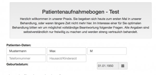

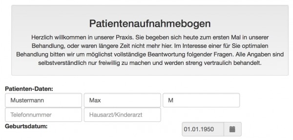

ich konnte das mit der Versionierung nicht nachvollziehen und habe deshalb ein Web-Formular für Max Mustermann aus dem Tomedo-Bestand angelegt, unterschrieben und gespeichert.
danach habe ich dieses Formular dupliziert, das Wort - Test eingefügt, die Variable von aufnahme_3 in aufnahme_4 geändert, abgespeichert, gezippt und zusätzlich zu der alten Version dem Webformular Anamnese_Augenarzt zugeordnet. Beim Öffnen des ALTEN, BESTEHENDEN Webformulars stand da nun
...die Waschmaschine.

ich habe die Versionierung der Webformular nochmal gegengecheckt:
Grundsätzlich hatte ich das schon richtig wiedergegeben. Es fehlte nur ein ganz wichtiges Detail.
  • Version in der Datei "index.html", Variable "webformandversion" setzen (z.B.: "mywebform_1_0")
  • das komprimierte Webformular muss dann diese Version im Namen enthalten (z.B.: "mywebform_1_0.zip" oder "mywebform_1_0.webarchive" oder "Blah_mywebform_1_0_Blub.zip"...)
  • diese Datei dann wie gewohnt in tomedo (macOS) via Admin/Webformulare hochladen
    • beim 1. mal: obere Liste Plus-Schaltfläche legt ein komplett neues Formular an
    • für jede weitere Version: oben ein bestehendes Formular anwählen und unten eine neue Version via untere Liste Plus-Schaltfläche hochladen
Ich kann das leider nicht reproduzieren. Zunächst sind diese Bedingungen bei keinem Tomedo-Haus-WF erfüllt, "79_Aufnahme_Chirurgie_und_Aufklaerung_Para_52.zip" hat z.B. die var webformnameandversion = 'aufnahme_3', aber selbst wenn ich o.g. Konditionen anwende, werden alte Inhalte in neue WF-Versionen übertragen.
Können Sie mir mal ein Formular schicken, bei dem das funktioniert?
