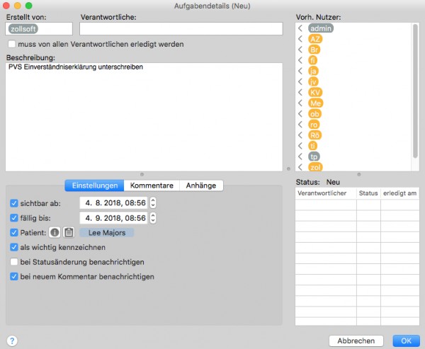

Eine mögliche Lösung wäre die Benutzung der tomedo-Aufgabenverwaltung.
Man liegt die Patientenaufgabe an, die z.B. in 11 Monate sichtbar und in 12 Monate fällig ist.
Nach 11 Monate erscheint diese Aufgabe in der Liste der Tagsaufgaben bei allen Mitarbeiter (oder bei allen Verantwortlichen, wenn solche gesetzt wurden) und bleibt da stehen bis sie erledigt wird.
Nach dem die Aufgabe geschlossen/erledigt wird, kann man diese in Kartei archivieren.
Beantwortet von (18.6k Punkte)
