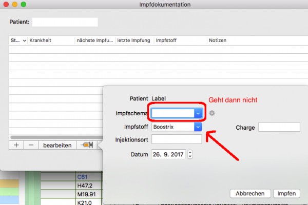

Was mir noch aufgefallen ist, dass nach einem Impfeintrag der Speicher nicht geflushed/freigegegeben wird. So kommt es vor, dass bereits ein Impfstoff vorausgewählt ist, und sich dadurch ein Impfschema nicht mehr einstellen lässt.
In dem Beispiel ist Boostrix bereits vorausgewählt (unerwünschtes Verhalten) - damit kann ich kein DPT-Schema mehr auswählen...
