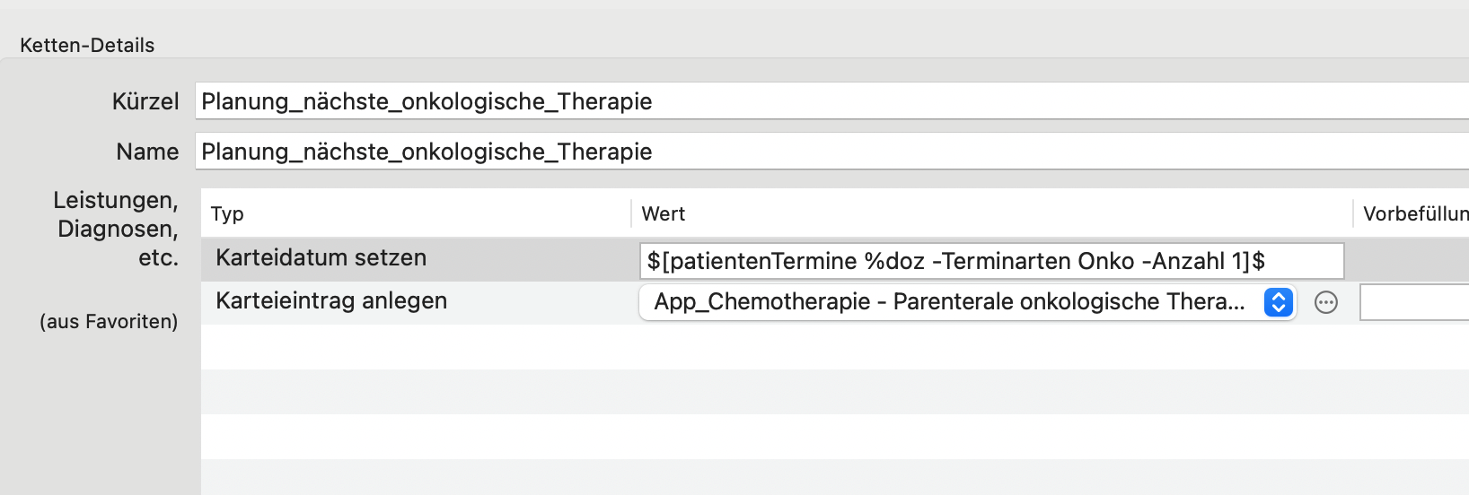

Also ich weiß nicht genau, ob es das ist, was Sie meinen, aber ich nutze so etwas ähnliches für die Onkologie, indem ein Karteieintrag nach einem Kalendertermin (oder bei Ihnen ein anderes Triggerdatum) an einem bestimmten Datum als Vorbelegung gesetzt wird. Man muss nur daran denken, das Datum wieder zurückzustellen, das geht aber auch über eine Aktionskette
Vielleicht hilft es
VG

Sie können das Karteidatum via aktionskette setzen, dann den Karteieintrag anlegen und das Datum wieder auf "heute" setzen. Herausforderung ist das Datum zu setzen. Da müssen Sie genau das Format finden (siehe tooltipp an der stelle)
