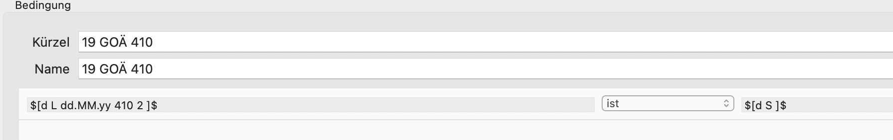

Mon Herr Gunstmann,
das geht über das L-Kommando
im folgenden beispiel wird eine Aktion gestartet wenn die Ziffer 410 bereits am gleichen Tag existiert. Sie können es auch formulieren dass eine Auslösung nur bei Nichterfüllung startet.
