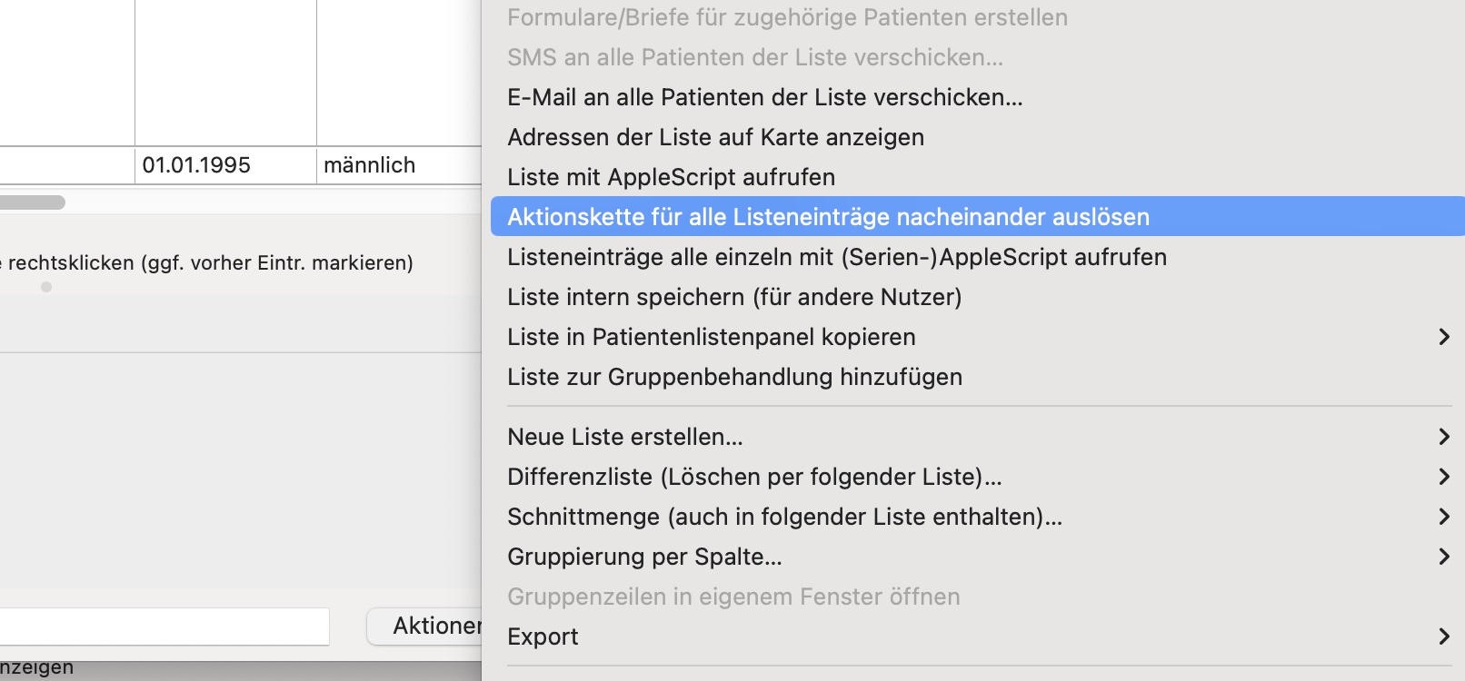

1. Statistik anlegen mit den auszuwertenden Patienten. Hier können Sie mit "Aktionen" unten rechts im Statistikfenster für jeden Patienten in Ihrer Liste Aktionen wie einzelne Aktionsketten auslösen.

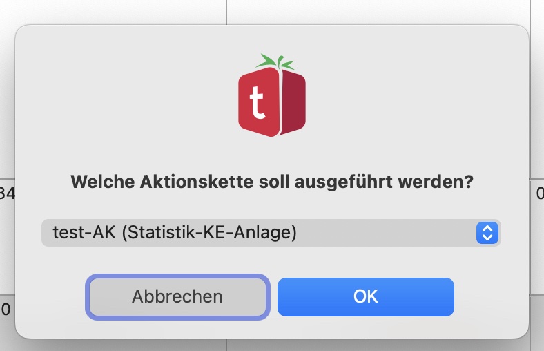

2. Für jeden Patienten in der Statistik per AK einen Karteieintrag (ich habe ihn SAMMLER genannt) anlegen, der alle Befunde (in Ihrem Fall SONO) eines Patienten enthält inkl. des Merkmals, nach dem Sie die einzelnen Befunde auswählen wollen (in Ihrem Fall Arztname, in meinem Beispiel das Wort "Medikation").

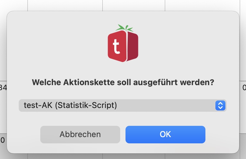

3. Für jeden Patienten in der Statistik per AK aus dem zuvor angelegten Karteieintrag SAMMLER per AppleScript und regex-Auswertung die Textblöcke extrahieren, die den gesuchten Begriff enthalten. Um diese Informationen an einer Stelle zu sammeln, habe ich die Zwischenablage ausgewählt. Bevor Sie diese AK starten, sollten Sie also die Zwischenablage "leeren", z.B. in dem Sie ein Leerzeichen per CMD-C hineinkopieren.
4. Wenn die beiden AK über die Statistik "gelaufen" sind, enthält die Zwischenablage Ihre gewünschte Sammlung von Befunden. Sie können Sie dann per CMD-V in das Textprogramm Ihrer Wahl einfügen und dort weiterbearbeiten/ausdrucken.

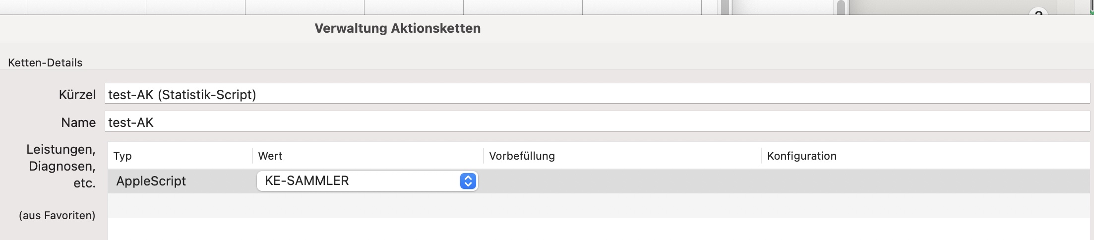

B) Aktionskette zum automatischen Anlegen des Karteieintrags SAMMLER
C) ein AppleScript, welches die Suche im Text vornimmt (wird bei mir KE-SAMMLER genannt). Dies können Sie unter Admin > Skripte anlegen. Dieses Skript macht folgendes: Schaue in letzten Karteieintrag SAMMLER des gerade geöffneten Patienten, ob dort ein durch Leerzeilen getrennter Textblock zu finden ist, der 1.) mit dem Inhalt der Variable SplitText beginnt und 2.) den Inhalt der Variable Suchbegriff enthält. Wenn dies zutrifft, wird der gesamte Textblock zwischen den Leerzeilen extrahiert und an den Inhalt der Zwischenablage angehängt. Diese wächst also langsam an.

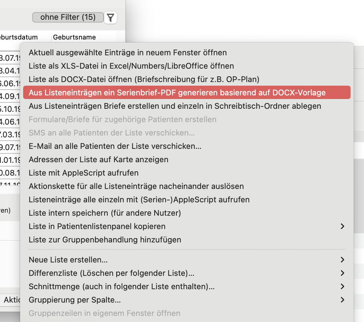

1. unter Admin Statistikeinstelltungen eine neue Statistik erstellen:
Den Karteientrag wählen - hier ASON
enthält - da habe ich nur einen Punkt genommen.
2. Unter Verwaltung Statistiken die Statistik starten
3. Aktion auswählen mit rechtsklick
Da habe ich, weil keine Vorlage mit der Statistik verknüpft ist einen Serienbrief und zwar hier meine Standardvorlage gewählt. Damit werden alle Befunde wie gewünscht ausgedruckt.
Das hatte ich befürchtet... Aber so lernt man immer schön dazu, ist ja auch nicht schlecht.
Was ich bei Deiner Lösung noch nicht verstehe, wie das Serienbriefdokument denn aussehen muss, damit es alle Karteieinträge in einen Text übernimmt. Es geht ja nicht nur um einen Patienten, sondern um alle, oder?
Meine (offenbar bzgl. der eigentlich Frage überflüssigen) Fingerübungen haben mir mal wieder viele Aha-Erlebnisse gebracht. So war mir bisher nicht klar, dass man auch umfangreichere Pythonprogramme einfach im AppleScript aufführen kann und dann ohne Start eines extern liegenden Pythonprogramms per shell-Kommando ausführen lässt (s. Script). Das ermöglicht mir doch noch ein paar mehr "Spielereien" mit Python.
Das ist eigentlich auch ganz einfach. Für jeden Patienten wird ein Dokument gedruckt. Das ist dann ein Serienbrief. Ich habe meine Standarvorlage genommen, die den Befund "ASON" mit übernimmt. Ganz einfach über das x-Kommando. Man kann aber auch eine dafür bestimmte Briefvorlage erstellen, die wunschgemäß nur bestimmte Daten und den Katrteieintrag übernimmt. Wenn Fargen sind können wir gern per TeamViewer gemeinsam anschauen.
