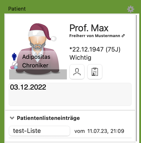

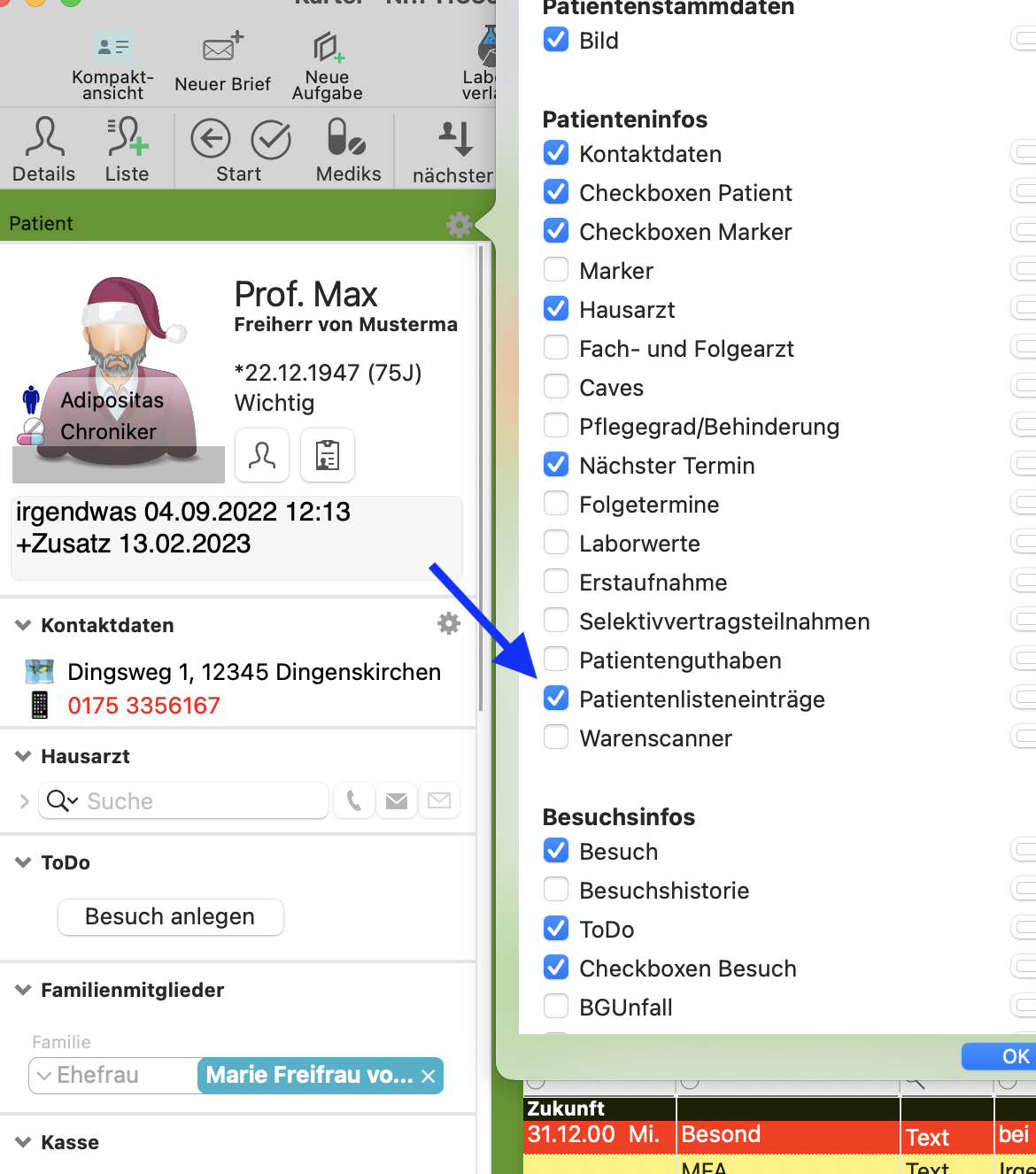

Wenn Sie im Bereich Patient die Patientenlisteneinträge aktivieren, sehen Sie die entsprechenden Patientenlisten.

Nee, wir nutzen ebenfalls die Kartei-Ansicht. Wenn Sie es neu aktiviert haben, müssen Sie evtl. ganz nach unten scrollen.

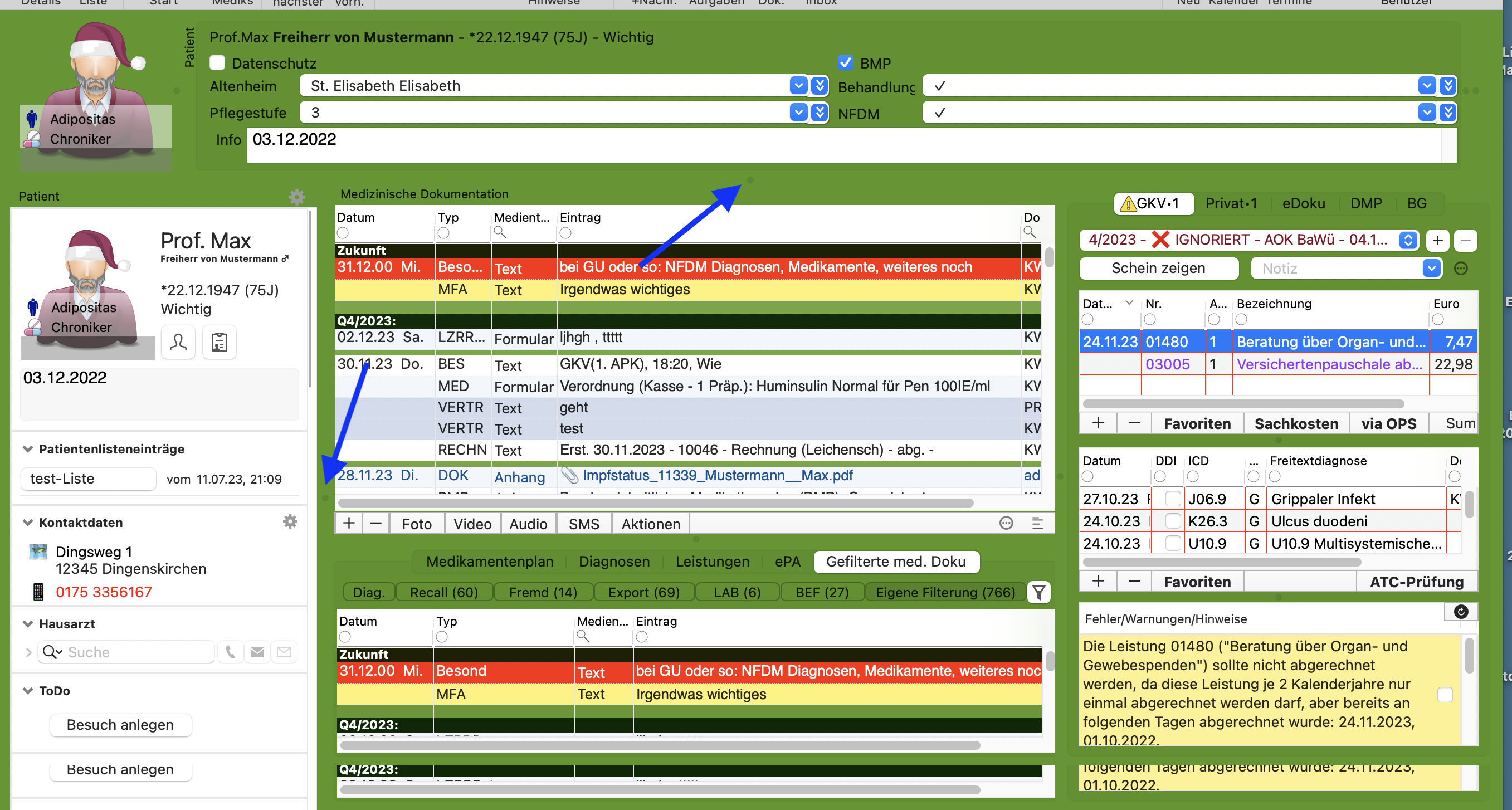

Also bei uns sieht das in der Karteiansicht komplett anders aus ... nur wenn ich zusätzlich die Patientenkurzinfos aufrufe kann ich es sehen.
Ah ok. Wir haben die Patienteninfos ganz oben in der Kartei ausgeblendet und lassen uns diese rechts anzeigen.
Wissen Sie wie man das machen kann ... finde das bei mir nicht.... auch nicht im Handbuch
Sie können an den kleinen Punkten die Bereiche größer/kleiner ziehen.
