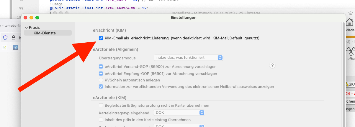

Ok, ja, danke für den Hinweis. Wir haben in der Version die Senderkennung von "normalen" KIM-Nachrichten von default auf eNachricht gestellt (die KBV möchte denke ich gern das man immer eNachricht benutzt, die Gematik hat aber eigentlich die Kennung default spezifiziert.)
Wie dem auch sei ich habe bei der Umstellung vergessen anzugeben das auch für eNachrichten der Karteieintrag gespeichert werden soll. Das hole ich nach, kommt aber auch erst im nächsten Serverupdate.
Bis dahin können Sie die andere Konfiguration nutzen: (also Haken rausnhemen)
OK, Vielen Dank. Das hilft!
