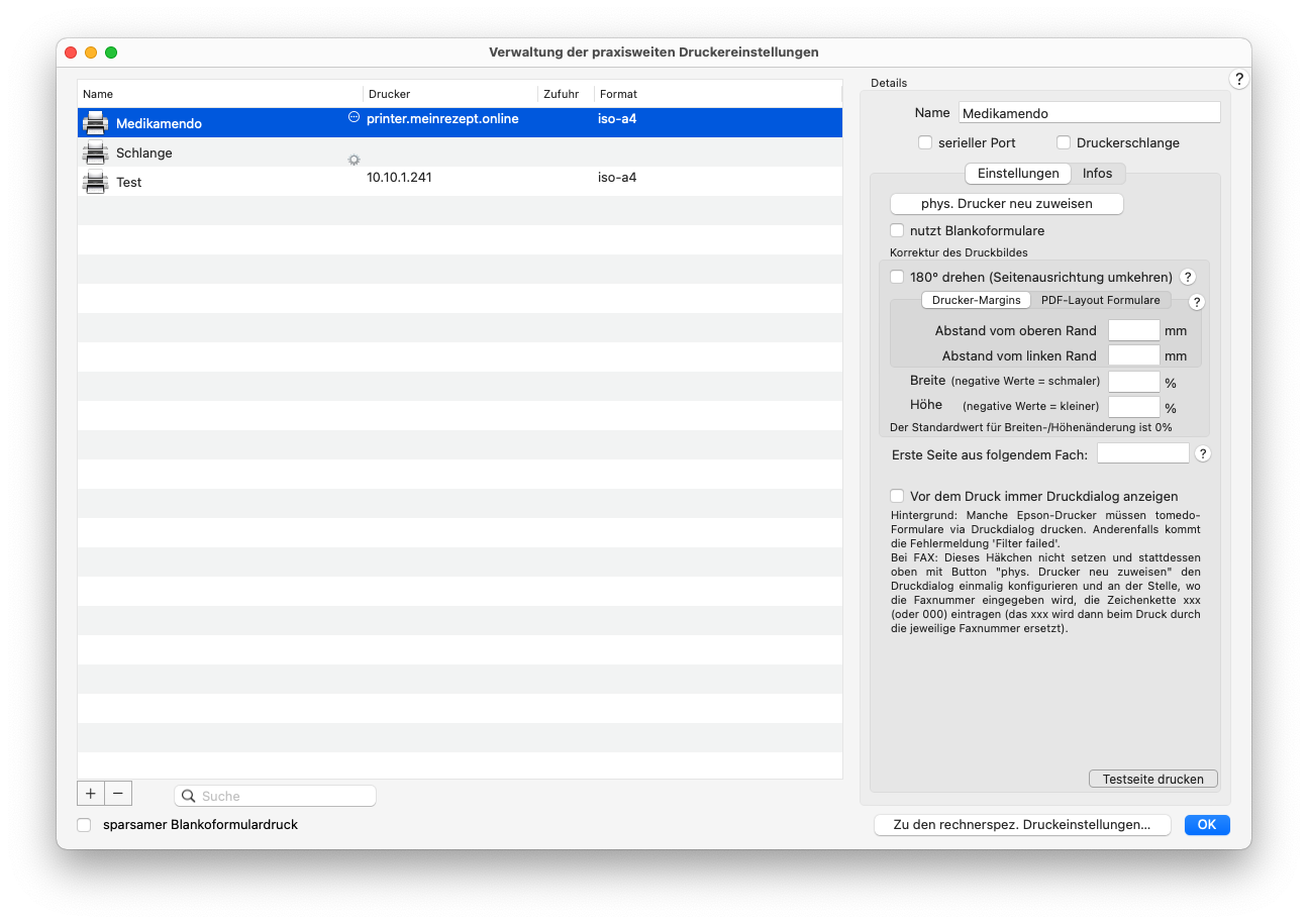

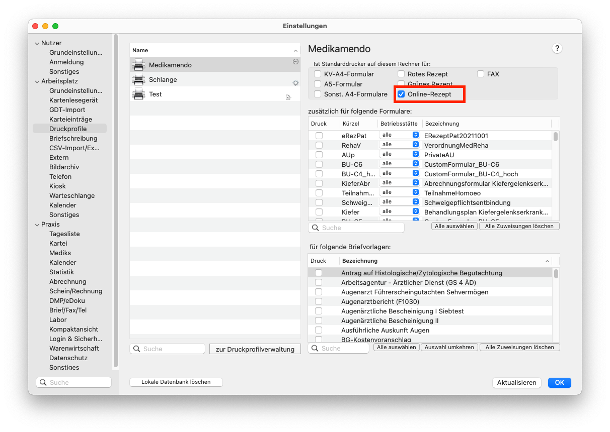

Hier nochmal eine kurze Anleitung zur Einrichtung von Medikamendo:
1. Medikamendo-Drucker im MacOS einrichten
2. In tomedo als physischen Drucker in den praxisweiten Druckereinstellungen einrichten
3. In den rechnerspezifischen Druckereinstellungen den Haken bei Online-Rezept setzen

wenn Sie den Medikamendo-Drucker wieder entfernen bzw. den Haken bei Online-Rezept entfernen, sollte auch der Button in der Medikamentenverordnung wieder verschwinden.
