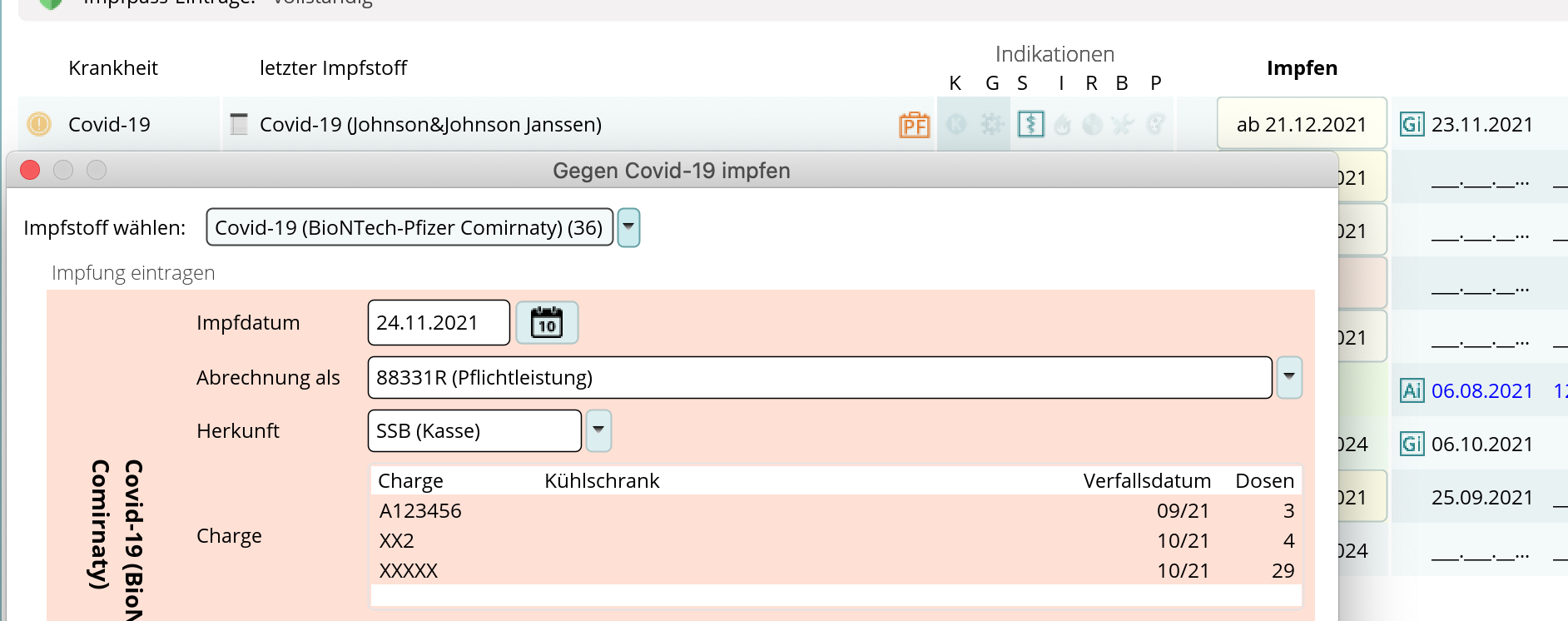

die Auffrischimpfungen nach Grundimmunisierung mit Johnson & Johnson sollen gem. KBV auch als Auffrischungsimpfungen abgerechnet werden.
Die Impfung mit Johnson/Johnson wird in ImpfdocNE nicht als Grundimmunisierung hinterlegt, sodass die Auffrischimpfung mit mRNA-Impfstoff dann erst als Zweitimpfung und nicht als Auffrischung hinterlegt wird.
Kann dies bitte schnellstmöglich behoben werden?

Sehr geehrter Herr Glöckner,
leider bekomme ich das bei mir, mit der ImpfDocNE Version 3.14.3 nicht nachgestellt. Sie können sich auch gerne bei uns im tomedo Support melden damit wir das einmal bei ihnen anschauen können.
Beantwortet von (3.3k Punkte)
Hallo Herr Jentsch,
danke für die Antwort. Ich hatte den Fehler in 3.14.0, dass alle Johnson Impfungen durchgehend nicht als GI gezählt haben, ich meine auch dass es in früheren Versionen korrekt war.
 Der Fehler ist in 3.14.3 tatsächlich behoben. Vielen Dank für die Mühe!
