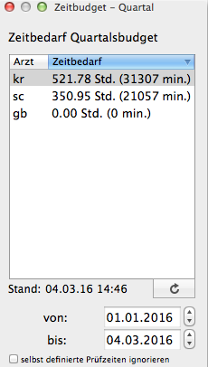

Ein mögliches Mittel zur "Überwachung" der Verteilung von Leistungen könnte das Quartalsbudget sein. In der Tagesliste können Sie über den Menüpunkt "Panel -> Zeitbedarf (Quartalsbudget)" (bzw. durch Drücken von "alt + Leertaste" und dann Eingabe "Quartalsbudget") das entsprechende Panel aktivieren:
Dort haben Sie dann immer einen "Live-Vergleich" welcher Arzt wie hoch in seinem Budget ist und können ggfs. "gegensteuern". Eventuell hilft das ja weiter...
