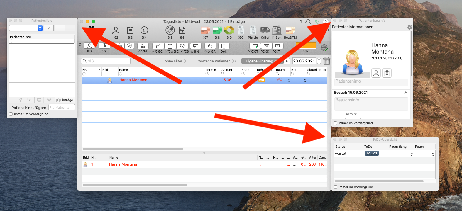

ungefähr so...
Sehr geehrter Herr Jacobi,
alle Panel sind von Apple uns als "andockbare" Fenster konzipiert. D.h. die müssen die Tagesliste kleiner machen und können dann an alle Seiten das Panel andocken lassen... das "arretiert dann wie ein Magnet" und diese Position wird dann auch gemerkt. Etwa so:
Danke vielmals Herr Thierfelder, ich wusste das komischerweise in der Tat nicht. Problem gelöst!
Ich weiss nicht mehr, ob es wirklich so geplant war, dass Panels nur ihre Position speichern, wenn Sie an die Tagesliste angedockt sind. Ich werde hier in v1.99 einen Ändeung vornehmen, sodass die Position auch gespeichert wir, wenn die Panels sich nicht an einem Rand der Tagesliste angedockt befinden.
