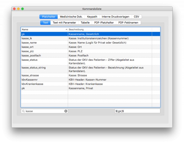

Das Geburtsdatum kann ich auslesen, ($[patientGebDatum]) aber wie komme ich an den Namen der Krankenkasse? Sind die Variablennamen irgendwo dokumentiert? Andernfalls sind eigene Scripte im Prinzip ja nicht machbar.

In der Birefkommandoliste (admin/Briefvorlagen -> Komandoliste) kann man nach Briefkommandos suchen. Wenn man hier zB "kasse" eingibt, kann man viele Briefkommandos finden.
