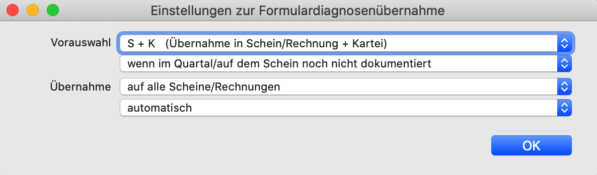

Bei uns werden Diagnosen vom Physiotherapierezept nicht auf die aktuelle Rechnung (Privatpatienten) übernommen:
Die Einstellungen sind wie folgt:

Hallo Herr Dr. Müller,
wir haben gerade versucht, die von Ihnen beschriebenen Use Cases mit den Einstellungen aus dem Screenshot nachzuvollziehen und bei uns werden die Diagnosen in allen Fällen korrekt übernommen. Möglicherweise verwenden sie einen anderen Workflow als wir beim Versuch das Verhalten zu reproduzieren.
