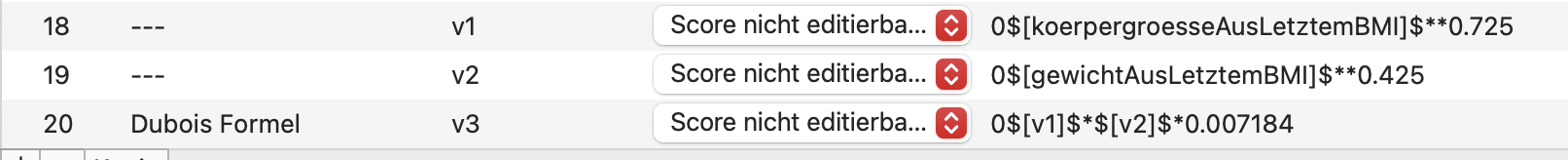

Das können Sie doch selbst in einem CKE einbauen. Es gibt die Möglichkeit alle arithmetischen Funktionen wie hier die Exponentioalfunktion  in einem CKE zu berechnen. Da können sie sich da selbst zusammenbauten, beispielsweise indem Sie den CKE für BMI entsprechend erweitern.
Ich habe mal gebastelt.
Das ist die korrekte Formel:
Man muss in einem CKE folgende 3 Variablen einsetzen mit den entsprechenden Arithmetischen Formelen:
Dann wird in v3 die Körperoberfläche nach der Dubois Formel ausgeworfen.
Theoretisch können Sie die Felder auch in den von Zollsoft mitgelieferten CustomKarteieintrag einfügen. Dann wird die Formel allerdings nur ausgegeben, wenn bereits ein BMI Eintrag existiert, weil die Daten nur aus einem bereits ausgefüllten Karteieintrag in die Variablen v1 und v2 übernommen werden können.

Sie können ein Custom-Karteieintrag erstellen mit folgenden 3 Feldern:
- Textfeld Gewicht: $[gewichtAusLetztemBMI]$
- Textfeld Größe: $[koerpergroesseAusLetztemBMI]$
- Score nicht editierbar KOF: 0.007184*($[Größe]$**0.725 )*($[Gewicht]$**0.425)
Voraussetzung ist ein BMI-Eintrag in der Patientenkartei. Über eine Aktionskette könnte z.B. beim Erstellen eines BMI-Eintrags automatisch der CKE für die KOF erstellt werden zur Berechnung.
