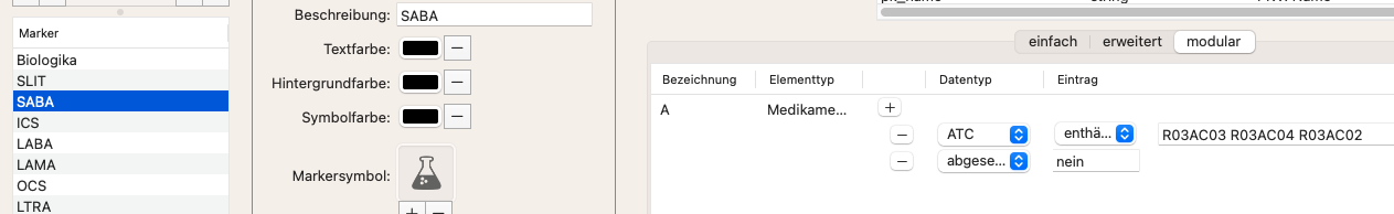

Ich habe mir (u.a.) für die DMP-Dokumentation beim Asthma automatische Marker gebaut, die die beim DMP abgefragten Medikamentengruppen via ATC erfassen. Hier im Bild "SABA", steht für die Abkürzung "short acting bronchodilating agent", was der englische Begriff für "kurz wirksame inhalative Beta-2-Sympathomimetika" ist, der konkret in der DMP Asthma-Dokumentation im Bereich "Medikamente" abgefragt wird.

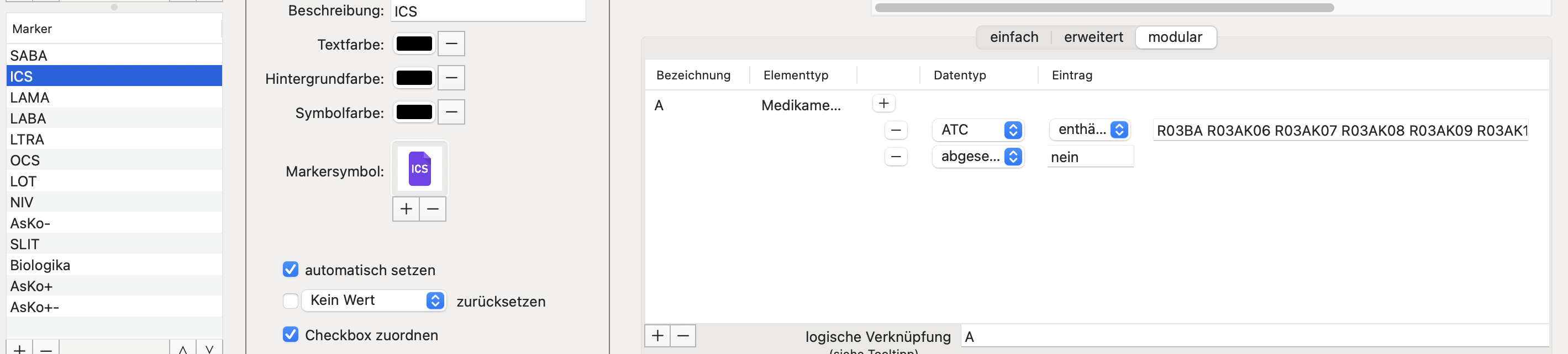

Auch die anderen, dort auftauchenden Medikamentengruppen werden von mir per autom. ATC-gesteuertem Marker erfasst:
ICS: inhaled corticosteroids = Inhalative Glukokortikosteroide
LABA: Long acting bronchodilating agent = Inhalative lang wirksame Beta-2-Sympathomimetika
OCS: oral corticosteroids = Systemische Glukokortikoide
LAMA: Long acting muscarinic agent = Sonstige
LTRA: Leukotrien-Rezeptor-Antagonisten
Biologika = Andere
Das Feld "Kontra" in obigem Abschnitt könnte über Arzneimittelunverträglichkeiten "ALG" erfasst werden. Das Feld "Bedarf" mit dem Auslesen des Feldes Freitext im Medikationsplan, wo hier das Wort "bei Bedarf" ausgewertet werden könnte.

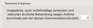

Der Karteieintrag "EX" ist bei mir die Dokumentation von Exazerbationen, womit die ungeplanten Arztkontakte gemeint sind, die in der Dokumentation hier abgefragt werden. Unter EX wird das Datum und die Schwere des Ereignis abgespeichert:
Die Zahl würde sich also dann aus der Zahl der Karteieinträge "EX" seit der letzten DMP-Dokumentation ergegeben. Kann man das auch per Briefkommando so hinterlegen?

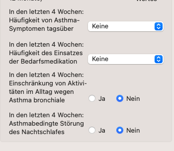

Die Fragen im DMP-Bogen zur Asthma-Kontrolle können auch mittels eines CKE "AK" (für Asthma-Kontrolle) befüllt werden.
DMP-Dokumentation:
CKE AK (Asthmakontrolle)
