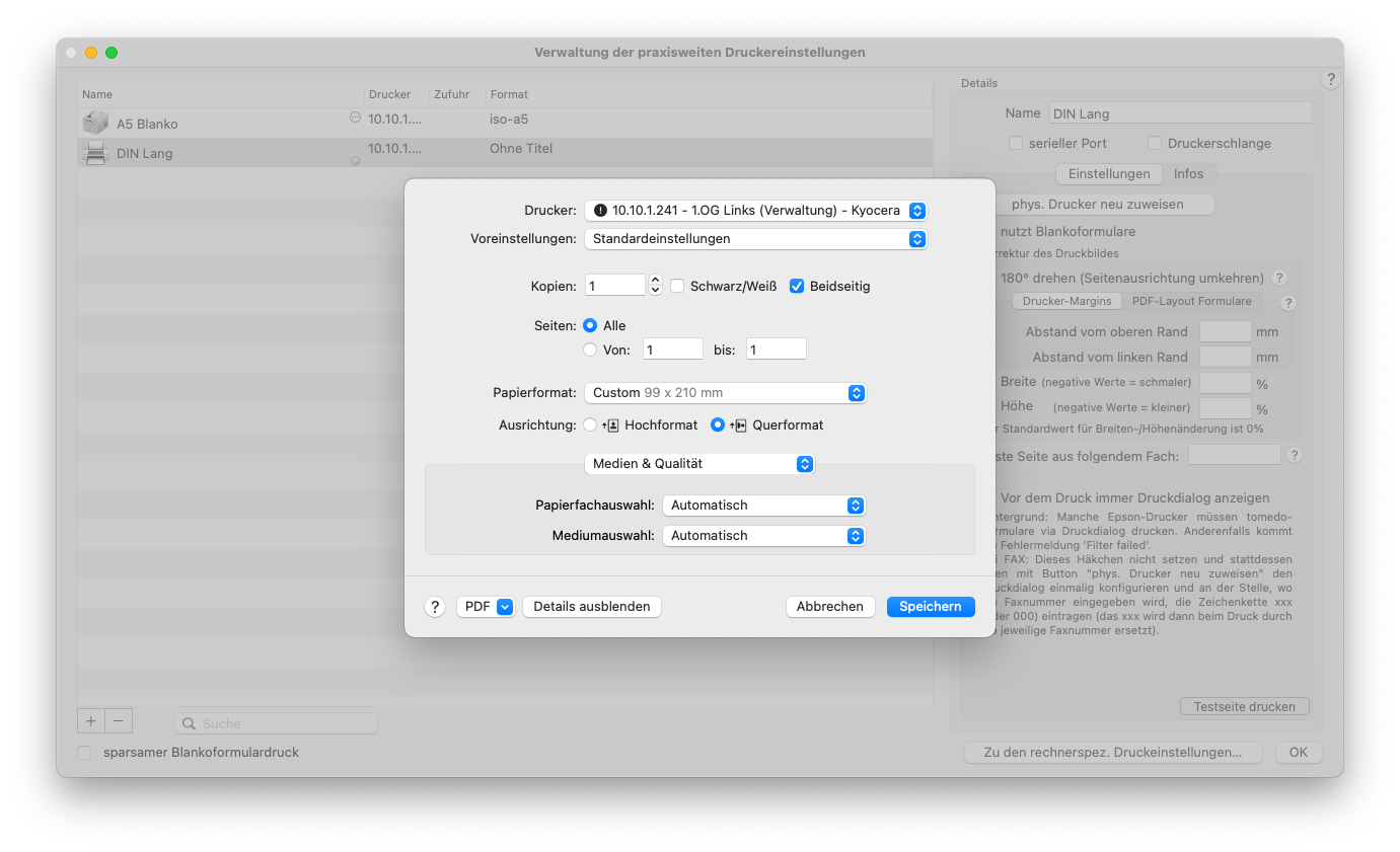

Ich habe jetzt (experimentell) das Papierformat DINA4 1/3 (210mm*99mm,  https://de.wikipedia.org/wiki/DIN_lang) als Auswahlmöglichkeit im custom-Blauen-rezept hinzugefügt. Ist in v1.111.0.10 enthalten. Sie müssen vermutlich im tomedo-Druckprofil das Papierformat manuell anlegen. Nur so hat es in meinen Tests korrekt funktioniert:
Beantwortet von (73.1k Punkte)
