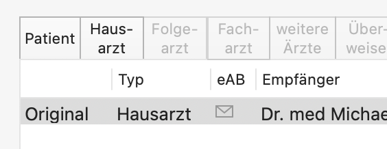

a) das EBrief Icon leuchtet einladend auch ohne hinterlegte KIM-Adresse ...
b) dann schaun wir mal  ;-)
Das meine ich:
Können Sie bitte die Farben des Symbols erklären? Ich hatte dies auch schon in einem anderen thread gefragt, aber bisher keine Antwort bekommen.
grau/leer = kein Eintrag
grün = KVC
gelb = KIM
grün&gelb = KIM&KVC
(kommt vom Designer)
Oh... das war mir noch gar nicht aufgefallen
Könnte man DA auch eine Anzeige einbauen? Das wäre hilfreicher. Weil in Praxen wo diktiert wird, sieht bei der Briefschreibung nur die Helferin den Hinweis. Ich brauche den Hinweis nach dem Korrekturlesen, wenn ich verschicke...
sicher, aber wozu? das ist aktiv wenn eine adresse hinterlegt ist und deaktivert wenn es nicht geht. (zumindest hab ich es so programmiert)
siehe oben: leuchtet einladend auch bei FEHLENDER KIM-Adresse ...
ein Bug möglicherweise...
....ich soll was eingeben ...
