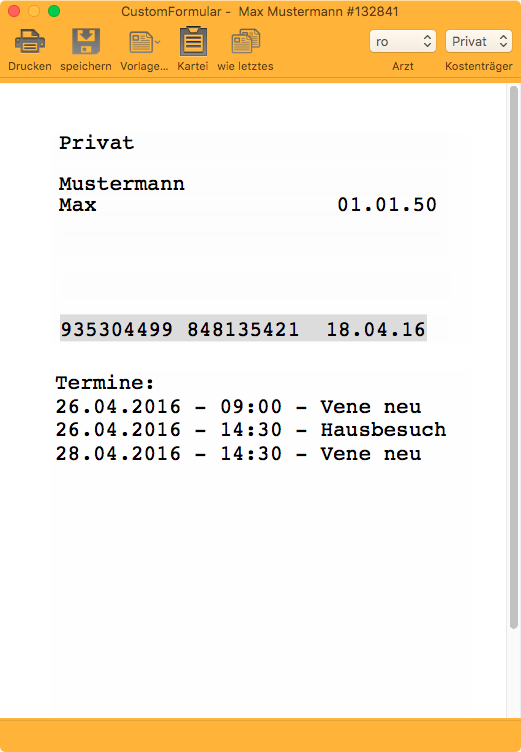

1) das Briefkommando $[patientenTermine]$ kann man ab der v1.40 konfigurieren. Das geht dann so wie man im Kalender Termine beschriften kann (tomedo->Einstellungen->Praxis->Kalender) Dort gibt es auch einen Tooltip, der Gleiche ist dann auch in der Briefschrebung zu finden. Ein Beispiel für das Customformular-Vorausfüllungsfeld:
$[patientenTermine %d - %b - %i]$  führt zu
01.01.2016 - 12:00 - tolle info
oder
Termine:\n$[patientenTermine %d - %b ]$ führt zu
Termine:
01.01.2016 - 12:00

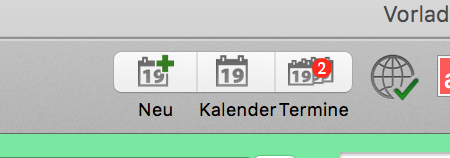

2) in den 3 Hauptfenstern gibt es jetzt in dem Patiententerminknopf eine rote Zahl die anzeigt wieviele zukünfitige Termine ein Patient hat. (ab v1.40)

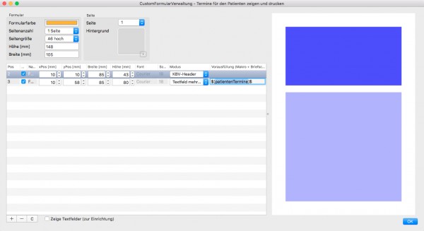

es wird in einer der nächsten Versionen (ab v1.38.7) möglich sein über ein CustomFormular mit dem Kürzel Terminliste die Termine direkt zu drucken. Dieses Formular wird bevorzugt behandelt (statt der bisherigen Briefvorlage) und man kann dann entweder per Toolbar-Item oder aus der Terminübersicht direkt drucken. Gebaut habe ich das ganze jetzt schon, aber es muss noch getestet werden, bevor wir es freigegeben wird.
Das zu verwendende Kommando im CustomFormular ist $[patientenTermine]$, welches in einem Mehrzeiligen Textfeld platziert werden kann um an die entsprechenden Termine des gewählten Patienten zu gelangen.

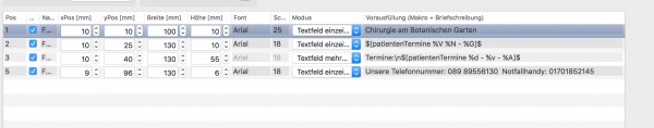

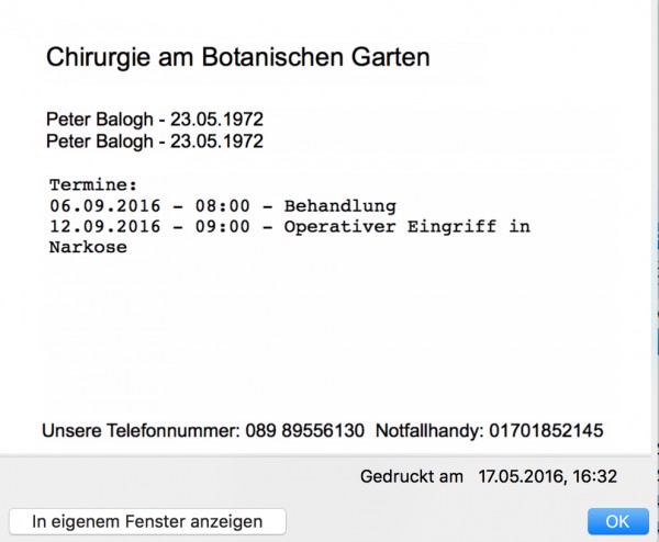

Bei einem Doppeltermin wird eine Zele doppelt genommen. Hier ist es
$[patientenTermine %V %N - %G]$
Danke für den Screenshot, damit ist es einfach zu sehen/beheben.
Ich denke Sie wollen in die 2. Zeile in die Vorausfüllung sowas hier eintragen:
   |P_VN| |P_NN| - |P_Geb|
oder
   $[pv]$ $[pn]$ - $[pg]$

Das Kommando $[patientenTermine blablabbub]$ listet alle Termine des Patienten auf. Jeweis ein Termin pro Zeile. "blablablub" ist nur das Format für jeden einzelnen Termin. Und genau so wird dann jede Zeile bestückt.
$[patientenTermine %V %N - %G]$ mach dann
Vorname_t1 Nachname_t1 - Geburtsdatum_t1
Vorname_t2 Nachname_t2 - Geburtsdatum_t2
Hier kommt dann n-mal die gleiche Zeile. Das ist in dem Falle aber nicht wirklich sinnvoll. Sinnvoll sind hier Kommandos ala
