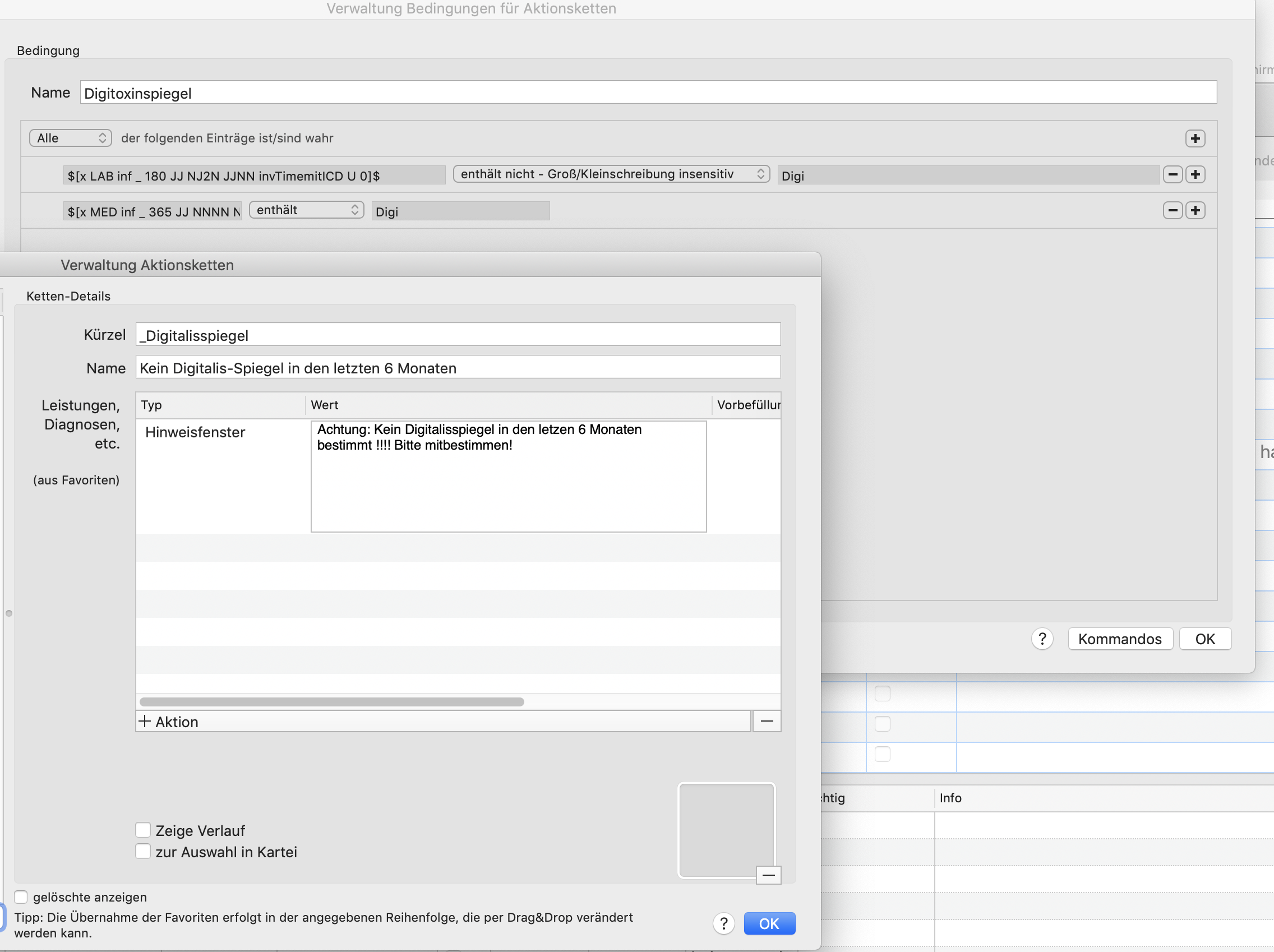

Folgende Konstellation zur Kontrolle Digitalisspiegel scheint bei mir zu funktionieren:
Auslöser ist unser ToDo "Blut" für die Laborabnahmen, es erscheint dann das Hinweisfenster für die MFA den Spiegel mitzubestimmen.
Ich habe u.a. Anzahl der Einträge bei "MED" auf Inaktiv gestellt. Fehler kommen keine.
Also ich habe jetzt ein paar Sachen ausprobiert und entdecke, dass man tolle mächtige Prüfungen auslösen kann. Funktioniert bei mir auch fehlerfrei. Bei Bedarf nachfragen ich kann vielleicht weiter helfen.

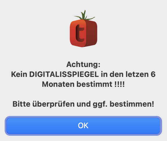

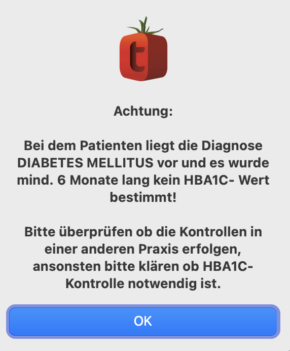

Folgendes Szenario z.B.: Patient mit Digitalis- Medikation;  Patient erscheint zur Blutabnahme, es wird überprüft ob Digitalisspiegel vorliegt, oder Patient erhält Digitalis- Folge- Rezept und es liegt kein Digitalis- Spiegel vor. Dies löst eine Mitteilung an der Anmeldung aus, den Spiegel bei der Blutabnahme direkt mitabzunehmen, bzw. eine Blutentnahme zu veranlassen. Hier sind natürlich noch zig Möglichkeiten gegeben in der Folge (ToDo EKG etc.).
Ähnliches habe ich jetzt für Spironolacton (Krea, Kalium) und Schilddrüsen- Medikamente (TSH- Kontrolle) gebaut. Schon toll ;-)
Beispiele:
