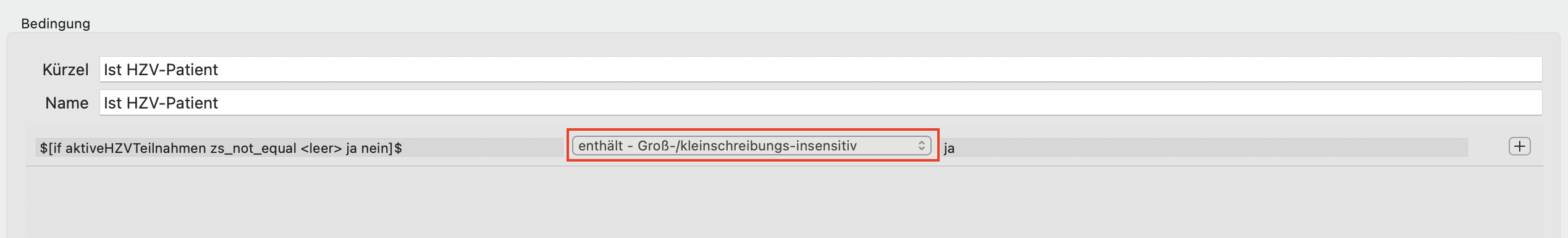

Ich möchte eine Aktionkette bauen, die ein Hinweisfenster zeigt, wenn ein HZV-Patient geimpft wurde.
Wie muss ich die Aktionkettenbedingung konfigurieren, damit das Fenster nur bei HZV-Patienten erscheint?
So geht es jedenfalls nicht...:
Gefragt in Frage von (2.4k Punkte)
Sehr geehrte Frau Schock,
das Kommando $[aktiveHZVTeilnahmen]$ liefert kein ja oder nein zurück sondern den Vertragsnamen der aktiven Vertäge des Patienten. Also müssten Sie einmal schauen wie die Vertagsnamen bei ihnen immer Anfangen. In der Regel hat bis jetzt "Hausarztzent" enthält funktionioniert.
Beantwortet von (3.3k Punkte)
Um generell zu prüfen, ob der Patient aktuell eine aktive Teilnahme hat, benutzen Sie bitte ein if-Kommando
$[if aktiveHZVTeilnahmen zs_not_equal <leer> ja nein]$
Beachten Sie bitte, dass das Prüfwort ("ja") in beiden Ausdrücken gleich geschrieben werden soll.
Oder benutzen Sie eine "Groß-/Kleinschreibungs-insensitiv"-Prüfung.
+2 Punkte
Ich habe versucht, aus dieser if-Abfrage einen "automatischen Marker" zu basteln, bin aber leider gescheitert.
Wie kann ich einen automatischen Marker setzen, wenn ein Pat. in der HZV eingeschrieben ist?
Sehr geehrter Herr Mildenberger,
die Marker.Verwaltung kennt entweder Briefkommandos noch die Patienten HZV-Teilnahmen. So dass das Anlegen eines automatisierten Markers im Sinner der Marker-Verwaltung ist, denke ich, nicht möglich.
Das Anlegen kann man aber mittels Aktinsketten automatisieren, z.B. beim Öffnen des Kartei-Fensters.
da ich bei sehr vielen Aktionsketten differenziere, ob jemand im HZV AOK oder z.B. DAK ist verwende ich eigentlich immer:
das funtkioniert hervorragend. Wenn ich möchte, dass es bei allen aktiven HZV-Patienten funktioniert kann man dann
ja wählen: "eines der folgenden Einträge ist wahr" -> und dann eben für jede Krankenkasse entsprechend eine Bedingung erstellen.
